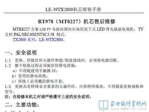

此款机器采用MTK8227方案LCD TV为面向国内市场的直下式LED 背光液晶电视机, TV支持PAL/SECAM/NTSC3.58 制式。本机整机信号流程是天线接收到的信号送入模拟高频头 UT5,高频头受主芯片 U1 (MT8227) 的I2C 指令(SDA、SCL)控制,选择合适的频道,进行正确的制式切换,经高 放及混频后输出中频信号给U1(MT8227),由主芯片内部对模拟中频进行数字化 处理。 U1(MT8227)包含3 组独立音频信号输入,音频信号送入主芯片进行处理, 并直接输出音频信号HP_L(PIN97)和HP_R(PIN99)经过滤波分压到数字功 放U506(PAM8006)进行放大,经低通滤波网络后驱动喇叭重现声音。 U1(MT8227)内建数字化中频放大电路,高频头UT5 直接输出差分模拟中频, 经外部滤波网络后,进入U1 (MT8227)时行AD 转换,并进行数字中频处理, 输出图声信号、声音信号,把图象切换到数字解码Decoder、图像缩放SCALER、 OSD Merge(迭加)、Gamma 校正后,输出LVDS 信号驱动液晶显示屏显示图象。
       AV 信号、YPBPR 信号、VGA 信号经匹配电阻和滤波电路后进入主芯片内进行视频开关切换、模数转换ADC、数字解码Decoder、图像缩放SCALER、OSD Merge (迭加)、Gamma 校正后,输出LVDS 电平驱动液晶显示屏。 U1(MT8227)带一路AV输出,视频VDAC(PIN69)和音频Alineout_L(PIN96) 和Alineout_R(PIN98)
