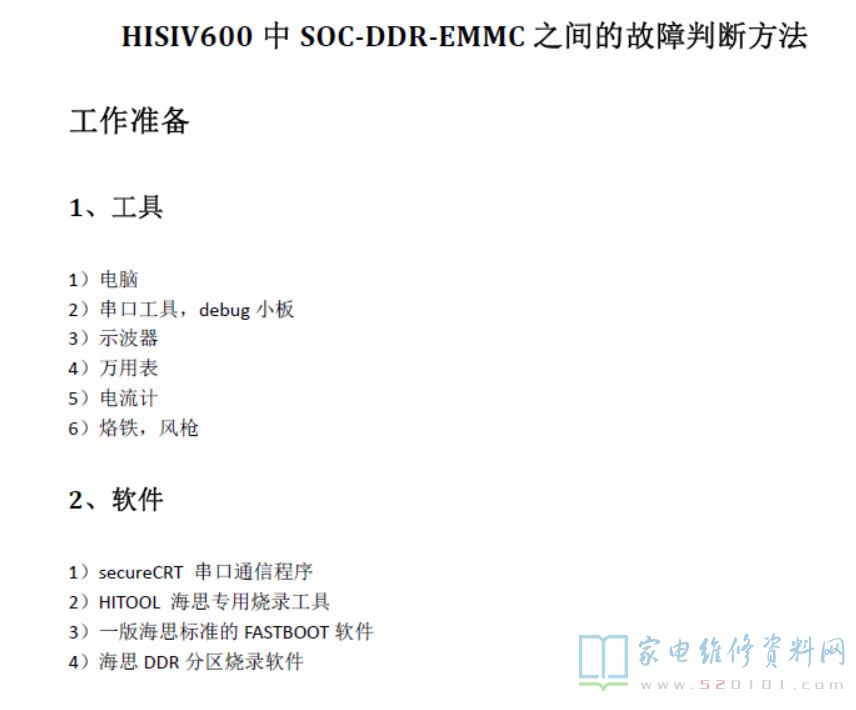

        本方法适用于海信LED40K300U、LED48K300U、LED50K300U、LED49K300U、LED55K300U、LED58K300U液晶电视。对于死机故障或者不定时故障中BOOT 能够跑起来的这一部分验证方法,需要首先进行判断是SOC 与EMMC 还是SOC 与DDR 之间的问题。只有优先判断清楚故障的点,才能够进行下一步。
        对于HISIV600 中SOC【位号N1】,EMMC【位号N56】,DDR【位号N60,N61,N62,N63】各个功能模块的功能:SOC【位号N1】是系统的CPU;EMMC【位号N56】是系统的FLASH,储存程序使用;DDR【位号N60,N61,N62,N63】是系统的程序运行的模块,系统开机起来以后程序将在DDR中运行。
