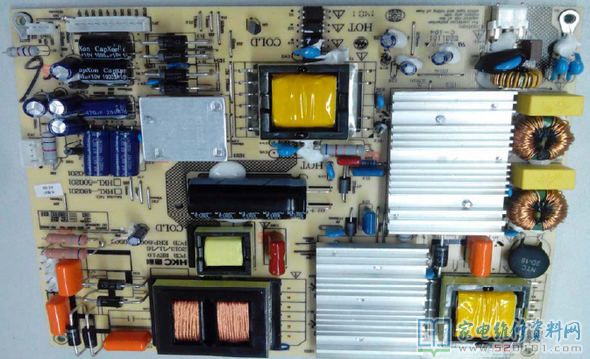

   本电源板主要有3 大块,1.PFC 线路,2.反激线路. 3 .LLC 线路维修中经常有如下几个问题:屏不亮,但按键板的指示灯亮着,遥控后指示灯会转成工作状态,这时候可能是 LLC 线路的
问题, 首先确定端子那ON\OFF 与DIM 处是否有电压, ON\OFF 正常工作电压为3.3V—5.0V,DIM 正常电压为3.3V-5.0Vp-p,如果两项都无电压或只有一项无电压,那考虑主板问题,有电压说明LLC 电路问题。
