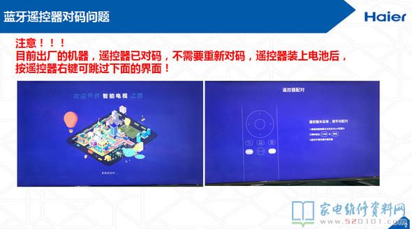

1.蓝牙遥控器系统由3部分组成:蓝牙遥控器,接收板,天线。
2.对码方法为:将处于对码状态的遥控器靠近蓝牙天线位置。外拉蓝牙天线一般位于屏下方商标的位置,个别机型会有差异,可左右移动遥控器位置进行对码。
3.蓝牙模块识别正常时电视机的右上端会出现蓝牙图标。如无线网络打开时,WIFI图标也会显示。
