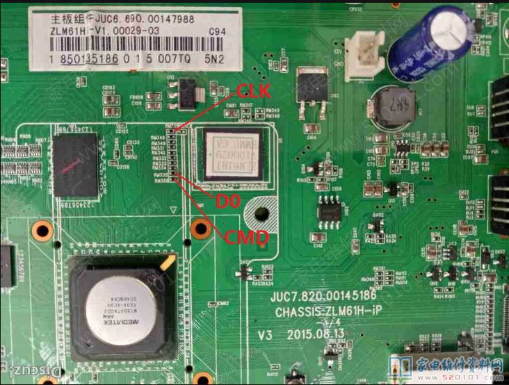

      ZLM60H-iS 机芯以 MTK 公司 MT5508 为主芯片,带多媒体功能,数字电视、无线 WIFI,支持 3D、 HDMI1.4、HDMI2.0、UD 屏。基本功能包含 RF、1 路 AV 输入、1 路 YPBPR 输入、1 路 VGA 输入、3 路 USB 输入(包括 1 路 USB3.0)、3 路 HDMI 输入(其中 HDMI1 带 MHL 功能、HDMI3 带 HDMI2.0)和 1 路 AV 输出,1 路网络接口、1 路同轴接口、SD 卡接口。根据机芯功能定义,不同机芯端子数量会有差异, 比如 Q2R 系列使用的端子取消了 VGA,Q2N 系列的取消了 VGA、AV_IN 和 YPbPr、同轴。
