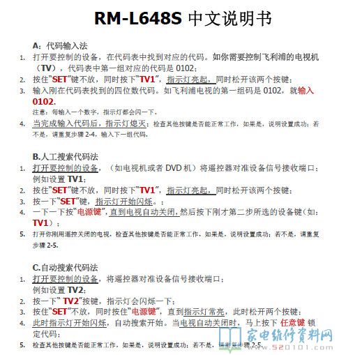

A:代码输入法
1.打开要控制的设备,在代码表中找到对应的代码。如你需要控制飞利浦的电视机(TV),代码表中第一组对应的代码是0102;
2.按住“SET”键不放,同时按下“TV1”,指示灯亮起,同时松开该两个按键;
3.输入刚在代码表找到的四位数代码。如飞利浦电视的第一组码是0102,就输入0102.
注意:每输入一个数字,指示灯都会闪一下。
4.当完成输入代码后,指示灯熄灭;检查其他按键是否能正常工作,如果是,说明设置成功;若不是,请重复步骤2-4,输入下一组代码。
B.人工搜索代码法
1.打开要控制的设备,(如电视机或者DVD机)将遥控器对准设备信号接收端口;
例如设置TV1;
3.按一下“SET”键,指示灯开始闪烁。;
4.一下一下按“电源键”,直到电视自动关闭,然后按下刚才第二步所选的设备键(如:TV1);
5.打开你刚用遥控关闭的电视,检查其他按键是否能正常工作,如果是,说明设置成功;若不是,请重复步骤2-5.
C.自动搜索代码法
1.打开要控制的设备,将遥控器对准设备信号接收端口;
例如设置TV2;
2.按一下“ TV2”按键,指示灯会闪烁一下;
3.按住“SET”不放,同时按住“电源键”,直到指示灯常亮,此时松开两个按键;
4.此时指示灯开始闪烁,自动搜索开始。当电视自动关闭时,马上按下 任意键 锁定代码;
5.检查其他按键是否能正常工作,如果是,说明设置成功;若不是,请重复步骤2-5.
