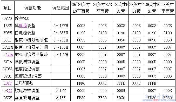

白平衡调整(LineSVC1模式)
在进行白平衡调整前,应首先完成显像管帘栅极电压的调整,电视机接收全白图案或灰度阶梯测试信号。
在维修状态下,按遥控器上的“黄色”键选择白平衡调整的LineSVC1模式页面,然后按“PSM”键(“红色”键),使电视机为标准图像状态,按遥控器上的“频道+/-”键选择调整项目,按“音量+/-”链改变调整数据。下表所示为LGMC-O22A机芯彩电白平衡调整项目及参考数据。由于电路元件参数和显像管参数的差异,每台彩色电视机的白平衡数据可能有所不同。

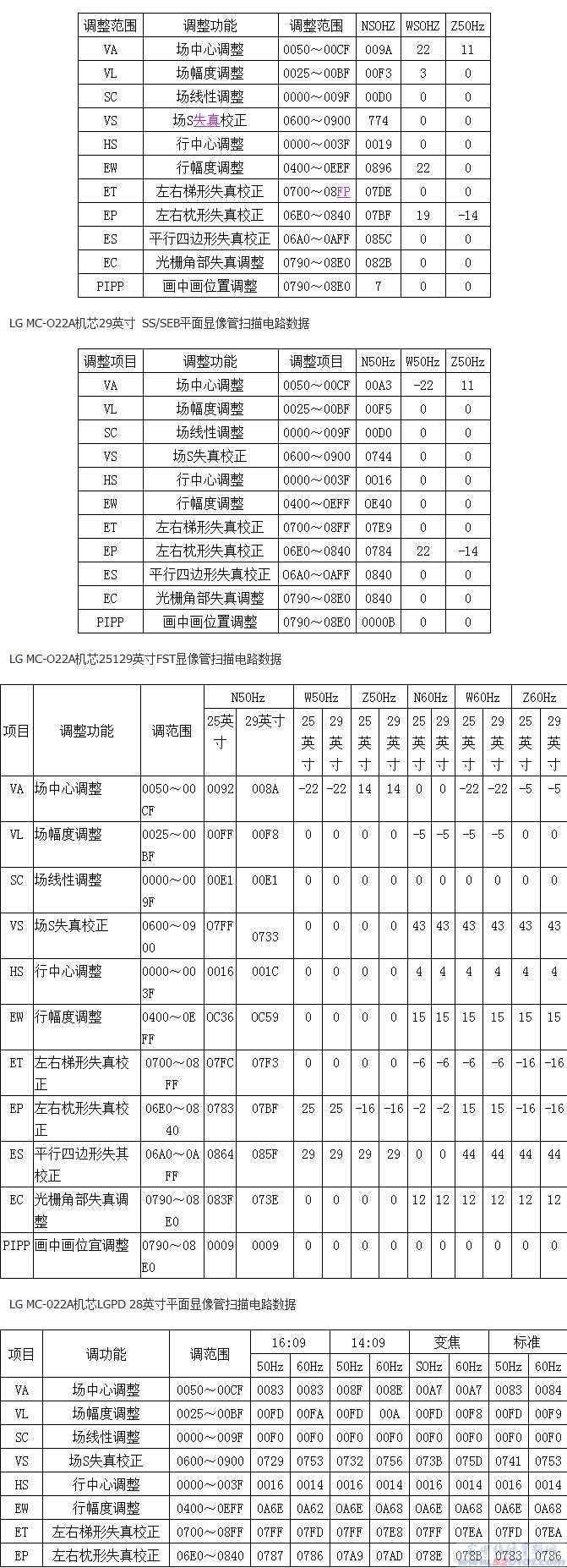

扫描电路数据的调整(LineSVC2模式)
在维修状态下,按遥控器上的“黄色”键,即可进入用于扫描电路数据调整的LineSVC2调整菜单。进入LineSVC2调整模式后,按遥控器上的“频道+/-”键选择调整项目,按“音量+/-”键改变调整数据。下表所示为LGMC-O22A机芯扫描电路总线调整数据。由于使用显像管的型号不同,扫服电路的总线调整数据也不相同。
在进行调整时,先输入PAL信号,调整PAL制式下的数据N50Hz、W50H2、Z50Hz,然后接收NTSC信号,调整NTSC制式下的数据N60Hz、W60Hz、Z60Hz。在调整画中画位置数据前,先按“ENTER”键,存储之前调整好的数据。
其他数据调整顺序为:PAL4;3、PAL16:9、PALZOOM、NTSC4:3、NTSC16:9、NTSC200M。
LG MC-O22A机芯25英寸~29英寸LG平面显像管(例如CT-25Q2ORB)扫描电路数据

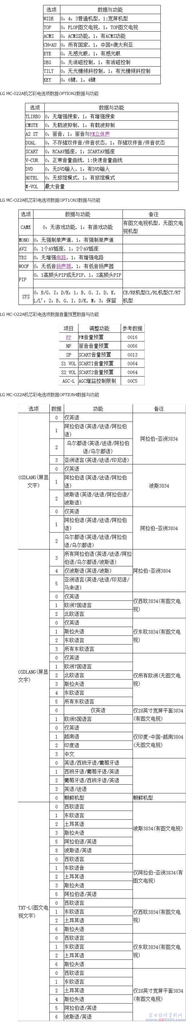

SVC、PSM、SSM数据调整(Line SVC3模式)
LineSVC3模式为图像设置数据调整状态。下表所示为LGMC-O22A机芯LineSVC3模式调整数据。
选 项(OPTION)数据的调整
选项数据用来设定彩色电视机所具有的功能,当选项数据出现变化时,可能使彩色电视机失去所具有的功能,在更换存储器后,必须检查和重新设置选项数据,将其调整到原来的数据值。LGMC-O22A机芯彩色电视机一共有4组选项数据:OPTIONI、OPTION2、OPTION3和OPTION4。选项数据是多位二进制的数据结构,二进制OPTION数据的每一位代表一个功能,当某位数据值为0时,说明这个比特位所表示的功能无效;当此位数据值为1时,说明这个比特位所表示的功能有效。当这组二进制OPTION数据所代表的功能都确定后,其每一位的数据值也就确定下来,因此选项数据OPTION的数据值(以十进制数显示)也最终确定下来。
有时OPTION选项数据以右图所示3位的十进制数给出,其中左起第一组为OPTIONI数据,以此类推。
本机型的十进制OPTION数据分别为:OPTIONI:113;OPTION2:63;OPTlON3:112;OPT1ON4:128。在维修状态下,按遥控器上的“黄色”键(或维修遥控器上的“SVCTX”键1选择所要调整的OPTIONI、OPTION2、OPTION3或OPTION4,对选项数据进行调整。
选项数据的调整方法:(1)在每一选项数据调整模式下,用遥控器上的数字键直接输入选项数据值(十进制数据)。(2)在每一选项数据调整模式下,用“频道+/-”键选择调整项目,然后按“音量+/-”键改变调整OPTION数据(调整OPTION二进制数据的每一位数据值)。下表所示为LGMC-O22A机芯彩色电视机的选项数据。
