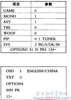

机器功能设置
机器功能设定调节项目
