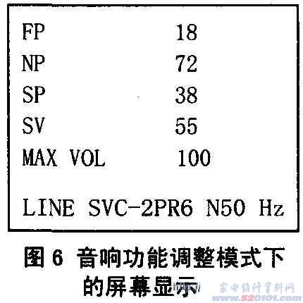

4.音响功能调整方法
音响功能(LINE SVC-2)调整方法,可以根据下述的步骤进行:
(1)在维修模式下,按压遥控器上的“黄色”键或随机配备遥控器上的“Q.VIEw”键,选择音响功能调整模式。进入音响功能调整模式后的屏幕显示如图6所示(29英寸)。
图6中各项目对应的功能为:“FP”立体声前置放大设定、“NP”NICAM前置放大设定、“MAX VOL”最大音量设定、“PR 6”频道号码为6、“N50 Hz”场频50 Hz。

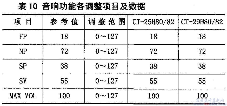

(2)进入音响功能调
整模式后,利用“PR+”或“PR-”键可以选择调整项目。利用音量“+”或“-”键可以改变数据。数据改变后,要按“OK”键存储。音响功能各项目调整数据如表10所示。
(3)按压遥控关机键或“TV/Av”,可退出维修模式。
