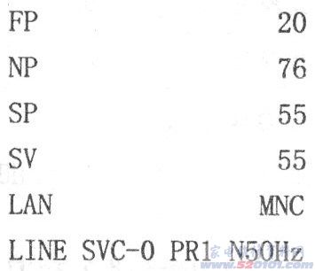

音响调整方法
在维修模式下,按电视机上的“黄色”键,选择音响调整菜单,菜单上显示调整项目及数据,如图所示。
进入音响调整模式后,利用“PR+/PR-”键选择调整项目,利用“音量+/-”键改变所选项目数据。调整后,按“OK”键存储数据。

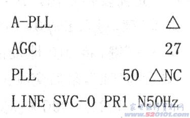

AGC调整方法
在维修模式下,按电视机上的“黄色”键,选择AGC调整菜单,菜单上显示调整项目及数据,如下图所示。
进入AGC调整模式后,利用“PR+/PR-”键选择调整项目,利用“音量+/-”键改变所选项目数据。调整后,按“OK”键存储数据。
