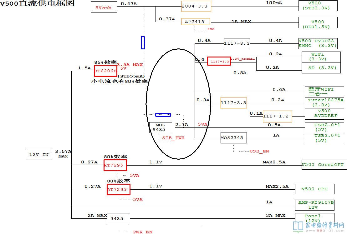

2、HI3751AV500主芯片散热问题
HI3751AV500的分两路核供电,供电1.15V电流均较大,目前估计约2.5A左右,而主芯片封装尺寸较小,不利于热量的散发,散热片设计存在一定风险,前期需要与芯片厂家充分沟通,充分验证。

六、V500直流供电框图

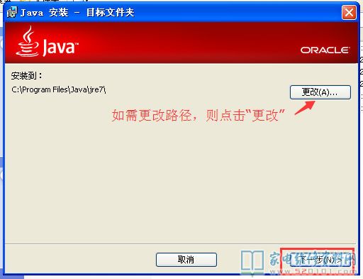

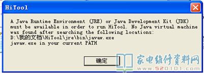

首先,电视和电脑串口连接好,电脑和电视应处于同一个路由(局域网)如果运行升级工具时出现以下提示时则需要安装jdk
注:如果电脑有安装过jre或者jdk,则可以跳过第二步(安装jdk)

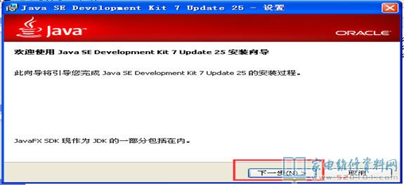

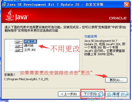

2、安装jdk-7u25-windows-i586.exe
(1)双击工具:jdk-7u25-windows-i586.exe
(3)之后进入下图,如果需要更改安装路径,则点击“更改”;如果不需要更改安装路径,可直接点击下一步

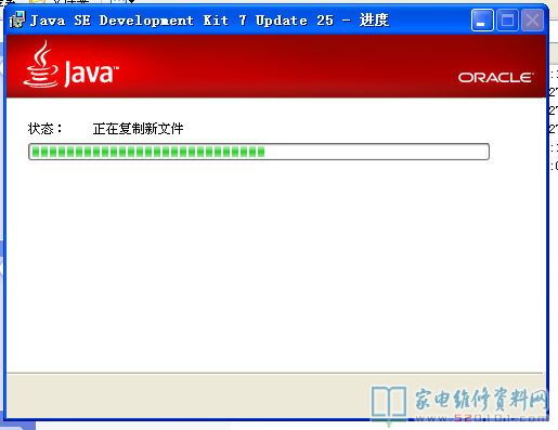

(4)下一步之后,会自动进行安装,如下图
(5)如下图所示,安装jre,如果需要更改安装路径,则点击“更改”;如果不需要更改安装路径,可直接点击下一步。

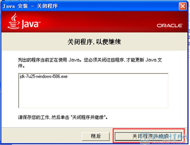

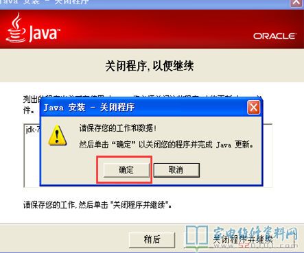

6)如下图所示,选择“关闭程序并继续”。
(7)如下图所示,选择“确定”。

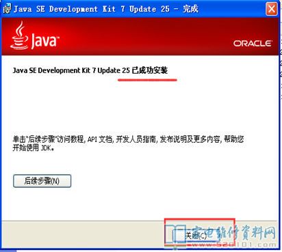

(8)稍等两分钟,如下图所示,提示“已成功安装”,点击关闭即可。

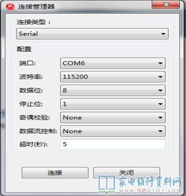

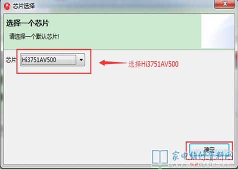

2.1、配置HiTool
1)首次使用弹出选择芯片界面,选择如下即可(如需更改可在工具栏的芯片里选择)
(2)确定后,回到首页后,点击工具栏的链接配置管理
,根据自己的串口选择端口(如com6),其他默认即可

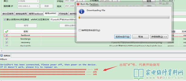

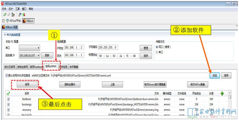

三、烧录

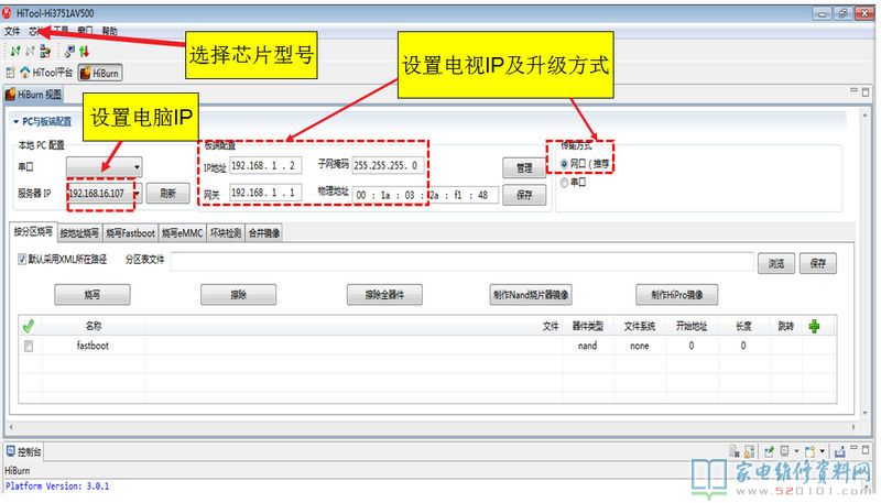

首次登陆,需点击HiBurn

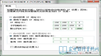

(1)点击HiBurn修改电脑IP,如192.168.1.1,可以参考下图所示(注此时需将网线将电脑和电视进行直连)
(2)修改HiTool上的电脑IP地址(服务器IP)和电视IP地址(目标板IP),可以参考下图,修改完毕后,点击保存
(3)点击“烧写” ,电视断电再重启,即会烧录对应路径的img文件。

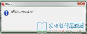

(4)烧录过程如下所示(待烧录成功后再用U盘升级)
5)出现如下所示,代表烧写成功注:
此时机器可能处于煲机或无画面状态,为正常现象
