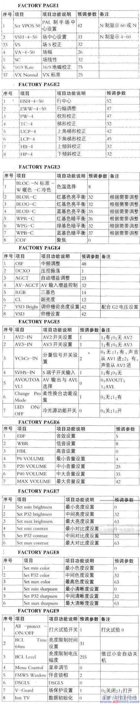

所属机型:康佳P29TK383彩电工厂模式&raDIC;用户模式
进入方式:使用KK-Y294P用户遥控器,先按压“菜单”键,再连续按“回看”键5次,屏幕出现“FACTORY PAGE1”等字符表示进入了工厂调整模式首页。
调节方法及数据 按“菜单”键、“睡眠定时”键或者数字键1~9,可分别进入工厂菜单FACTORY PAGE1—FACTORY PAGE9选项,按“节目+/-”键进行子菜单项目选择,按“音量+/-”键调整项目数据。
退出方式:按“电视/视频”键或者遥控关机都可退出。
注:按“菜单”键,在屏幕菜单未消失前按“5、5、6、6”可进入酒店菜单设置模式。
