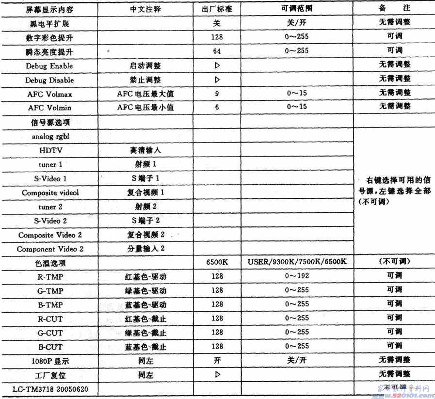

康佳彩电总线调整
康佳LC-TM3718液晶电视总线进入和调试方法
2013-06-11
作者:中华维修整理
2046
所属机型:康佳LC-TM3718液晶电视
进入方式 :将遥控器底下铭片撕下,在倒数第二排最后一个键下加入导电橡胶,按下该键即可进入工厂维修模式。
