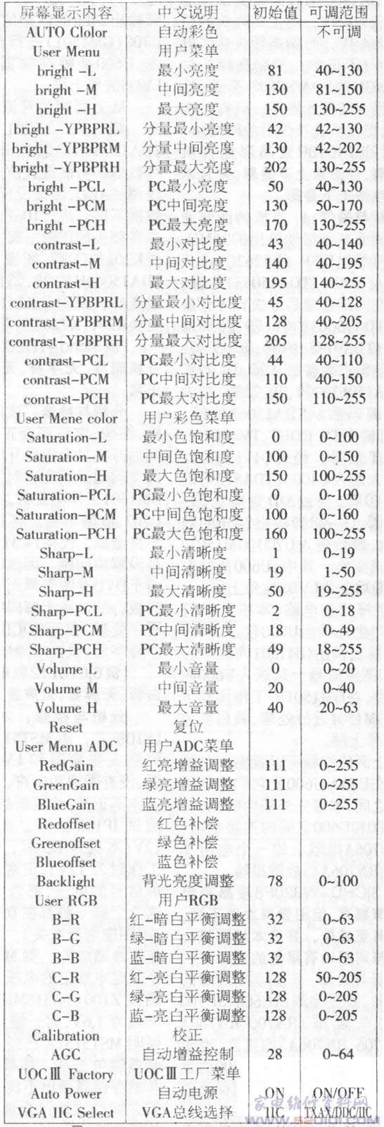

1.适用机型:LC26AS12、LC32AS28、LC32AS12、LC37AS28、LC42AS28。
2.遥控器掣号:KK-Y294N。
3.进入工厂调试方法,按遥控器“菜单”键,屏幕显示菜单内容,在“菜单”未消失之前按住“回看”键不放,直到出现工厂数据为止;用频道加/减键选择项目,用音量加/减键改变项目的参数。
4.退出调试办法:按“菜单”键退出工厂调试。
FACTORY(工厂菜单)
Software ver:LC32AS28-MST61510A
V1.1.01 20060804 UOCⅢVer:V060718
