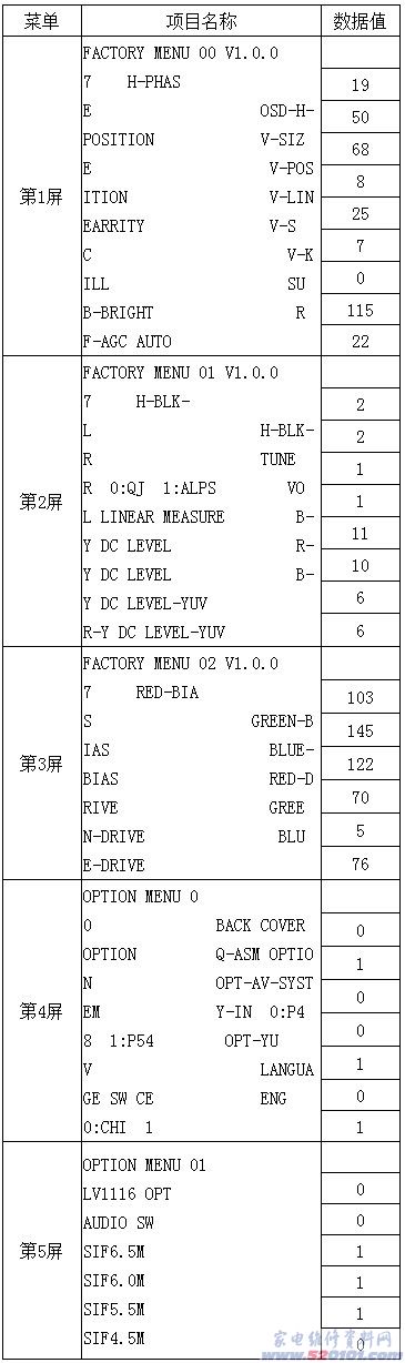

进入方式:按遥控器上的MENU键,出现主菜单,在其未消失前连续按3次智能显示键,即进入工厂调试菜单。
调节方法及数据: 然后按数字键切换调试菜单。按遥控器上的频道+/-键,进行调试项目选择;按遥控器上的音量+/-键,进行项目数值调整。
退出方式 :按遥控器上的智能显示键即可。
