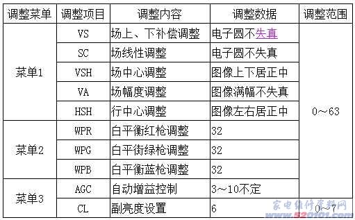

调节方法及数据:进入维修模式后,屏幕上将显示出“FACTORYON”(工厂菜单开)的字样。按遥控器上“OPTION”键可选择调整菜单(按一下“OPTION”键,屏幕上会显示行、场扫描调整项目菜单;再按一下“OPTION”键,屏幕上会显示白平衡调整菜单:第三次按“OPTION”键,屏幕上会显示AGC等调整项目),按遥控器上的“频道增/减(PROG∧/PROG∨)”键选择行、场扫描的调整项目,用“音量加/减(VOL+/VOL-或VOL∧/VOL∨)”键调整所选项目的数据。
调整白平衡时,可按遥控器上“A”键(即维修开关,用户遥控器上“OPTION”键右侧按键),使场扫描电路停止工作,屏幕上变为一条水平亮线。然后按遥控器上的“音量加(VOL+)”键和“音量减(VOL-)”键调整WPR(红基色)的成分量,按“ANA”键和“项目菜单(MENU)”键调整WPG(绿基色)的成分量,按“频道增(PROG∧)”键和“频道减(PROG∨)”键调整WPB(蓝基色)的成分量。
调整AGC和CL(副亮度)项目时,可用遥控器的“音量加/减”键调整AGC的数据,用“频道增/减”键调整CL的数据。
