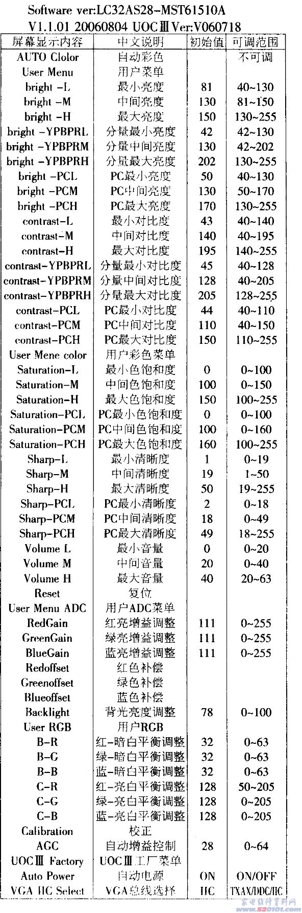

康佳LC37AS28液晶电视总线进入与调整方法
2013-03-19
作者:Voyager整理
1941
所属机型:康佳LC37AS28彩电
进入方式:使用遥控器型号:KK-Y294N,按遥控器“菜单”键。屏幕显示菜单内容,在“菜单”未消失之前按住“回看”键不放。直到出现工厂数据为止。
调节方法及数据: 用频道加/减键选择项目,用音量加/减键改变项目的参数。
退出方式:按“菜单”键退出工厂调试。
