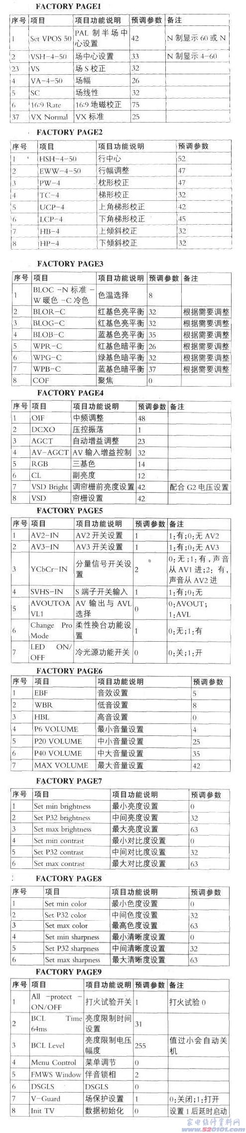

康佳SP21TK636A彩电总线进入与调整方法(图)
2013-03-20
作者:Voyager整理
2082
所属机型:康佳SP21TK636A彩电
进入方式 :按一下遥控器KK-Y294P菜单键,在用户菜单未消失之前再连续按5次回看键,即可进入工厂菜单设置环境。
调节方法及数据:工厂菜单分PAGE1到PAGE9共9页,按菜单键向前翻页,按睡眠定时键向后翻页。按数字1~9键直接进入该页工厂菜单。
退出方式:按电视/视频键即可。
