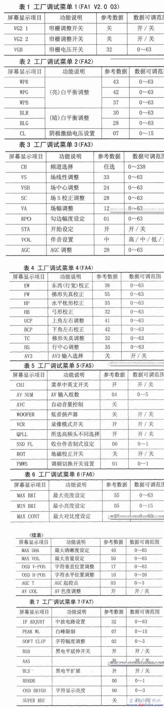

所属机型:康佳P34SK383彩电工厂模式&raDIC;用户模式
进入方式:按下遥控器的MENU键,出现菜单,在菜单未消失前连续按回看键5次。
调节方法及数据:按MENU键,可转换菜单1至菜单6(即FAC1-FAC6)。用节目+/-键选择需调整项目(选中为红色);按音量+/-键调整参数值。
退出方式:按一次回看键即可。
