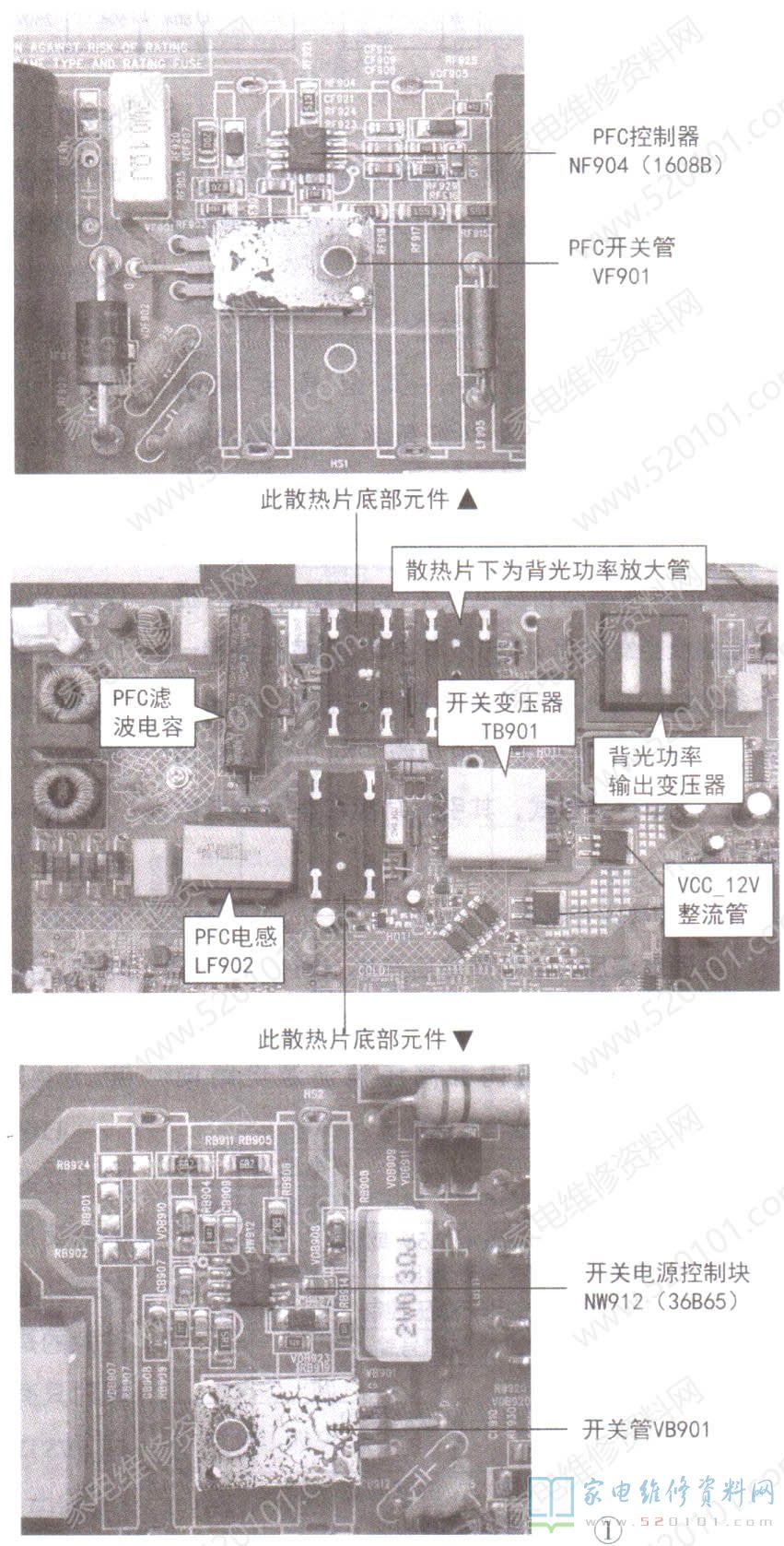

康佳B55U液晶彩电采用四合一驱动板(板号为*35023573),该驱动板将开关电源LED背光驱动电路、机芯电路以及逻辑电路整合在同一块电路板上,如图1所示。开关电源控制芯片采用36B65,PFC驱动控制采用1608B,LED背光驱动控制芯片采用OZ9976AGN ,机芯电路的主芯片采用Hi3751ARQCV5530D00,逻辑电路的TFT偏压电路采用18380G(也叫屏供电芯片)。

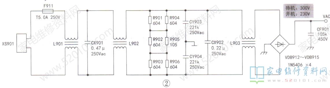

1.市电输入与市电整流电路
AC220V市电经熔断器F911后进入抗干扰滤波电路,如图2所示(因没有该机电路图,本文各电路图均为实绘电路图,贴片电容实物上没有标注容量及耐压,所以图中贴片电容也没有标注)。CX901、L901 、CX902、L902、CY903、CY904等构成EMC电路,以消除电网杂波进入开关电源,同时防止开关电源产生的干扰进入电网。滤除干扰后的市电经VDB912~VDB915全波整流,再经CF901滤除高频干扰,得到脉动直流电压VAC ( 待机时约为300V;开后机时约为230V)。 R901~R906为泄放电阻,在交流输入关断时,对电容CX901、CX902放电,用于防止电源线拔掉后电源插头带电。

开关电源电路以集成电路NW912(36B65)、开关管VB901、变压器TB901为核心组成,如图3所示。
