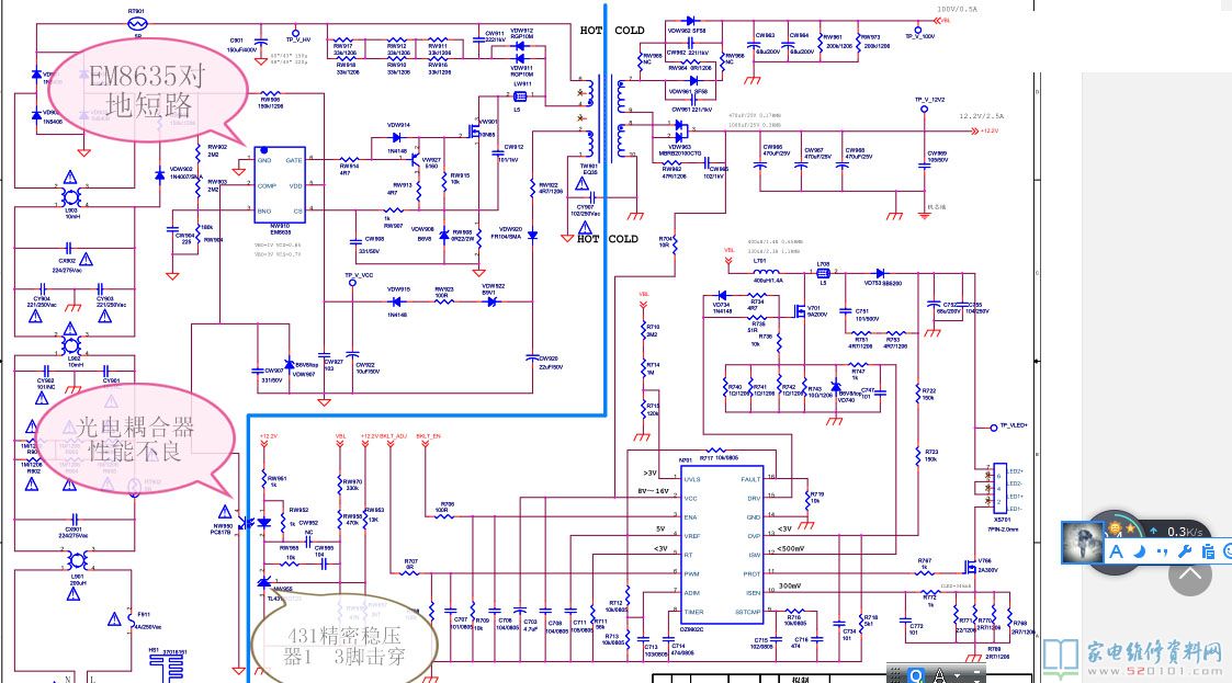

接修一台康佳43F2600C液晶电视,故障表现为三无,拆机检查测得C901滤波电容340V再测得变压器次级100V和12V均无电压,这下确定问题出在电源部分,查得电源管理芯片IC F9H18(EM8635)1脚和2脚已经对地短路,到此因手里没有现成的芯片就和用户说问题较大需要带回店里维修,用户同意,带回店里后检查电源部份其它未检查到坏件然后上马云家购得芯片信心满满的装上试机结果失望了,测的次级100v在80到90V跳变,12V在1.6到11.8之间跳变这下知道问题可能出在检测与反馈,于是想在网上找此机图纸结果找了许久还是没找到然而想到了“马云家”购得图纸后仔细检查后发现431精密稳压器1 3脚击穿果断在废板上找到一只心想这下该好了嘛,换上再次试机再次给我沉重一击,100V只有15V,12V只有2.6V但是电压没跳变了,这下一时陷入困境了,拆下光耦测着好的,于是思考了一番想着既然“431”都坏了就把光耦直接代换了试试,没想到意外发生了居然看到久违的背光亮了,到此维修结束。
