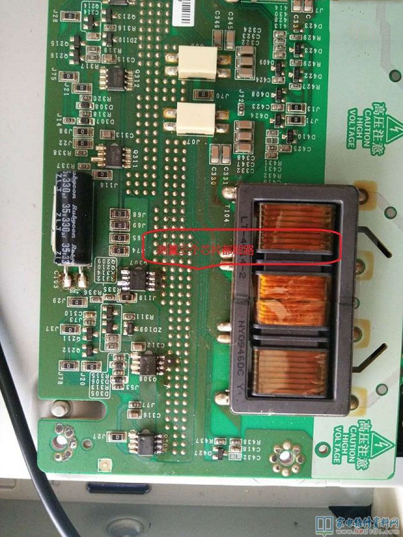

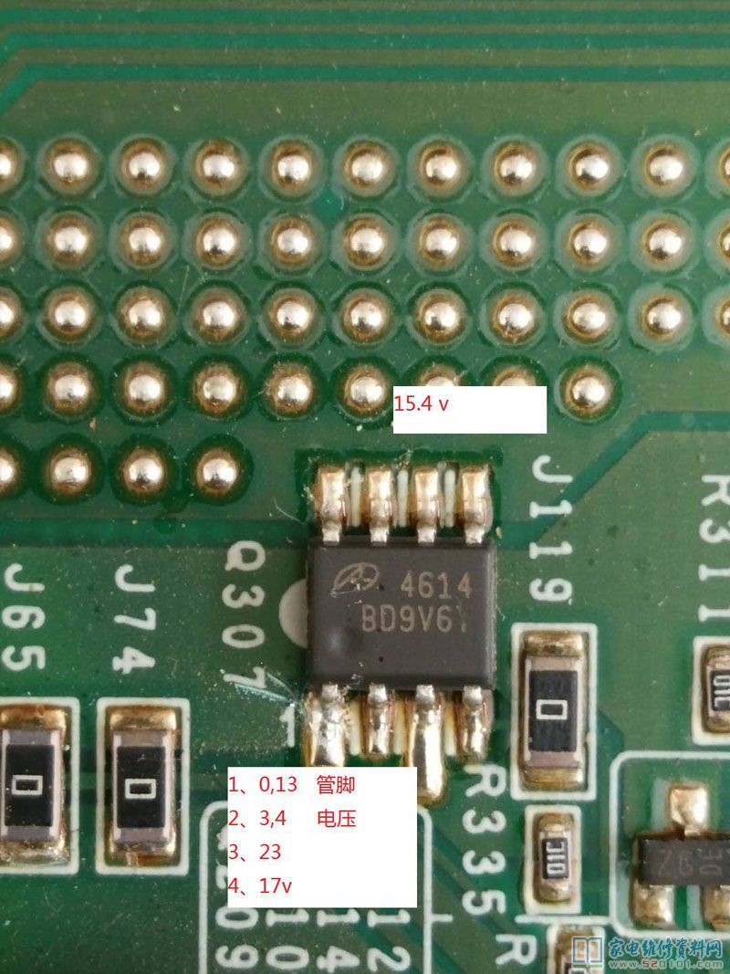

接修一台康佳40寸液晶电视,故障表现为指示灯蓝灯亮,无背光,拆下背光板发现一处烧得发黄,肯定某电路过流所致。测量一个支路发现三个芯片短路,把三个芯片接变压器那头解焊,测量只有一只短路,拆下短路那只芯片,其余焊好,开机光栅出现了。原来故障简单,从某处找到一只4614芯片装上修复完毕。
原来该电路有类似焊机输出电路,都是采用并联驱动,少一只也是能工作的,可能稳定性方面欠佳,不过不影响正常使用。
