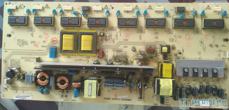

本故障在维修中已经连续碰到两例,属于康佳该系列电视的通病。接下来讲述维修的具体经过,前一段时间接修一台康佳LC42FS81DC液晶电视,开机困难,用户描述开始4-5分钟能开机,开机后一切正常,现在要10-20分钟,甚至半天不开机,红绿灯频闪。开机检测,测5VSB不稳定,在2-4伏间波动,主板无开机信号返回;断开主板供电,5VSB恢复正常,测量主板5VSB输入电阻,无短路;电源板模拟开机,5VSB波动,电源故障无疑,仔细观察电源板。

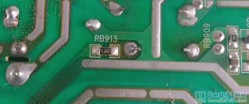

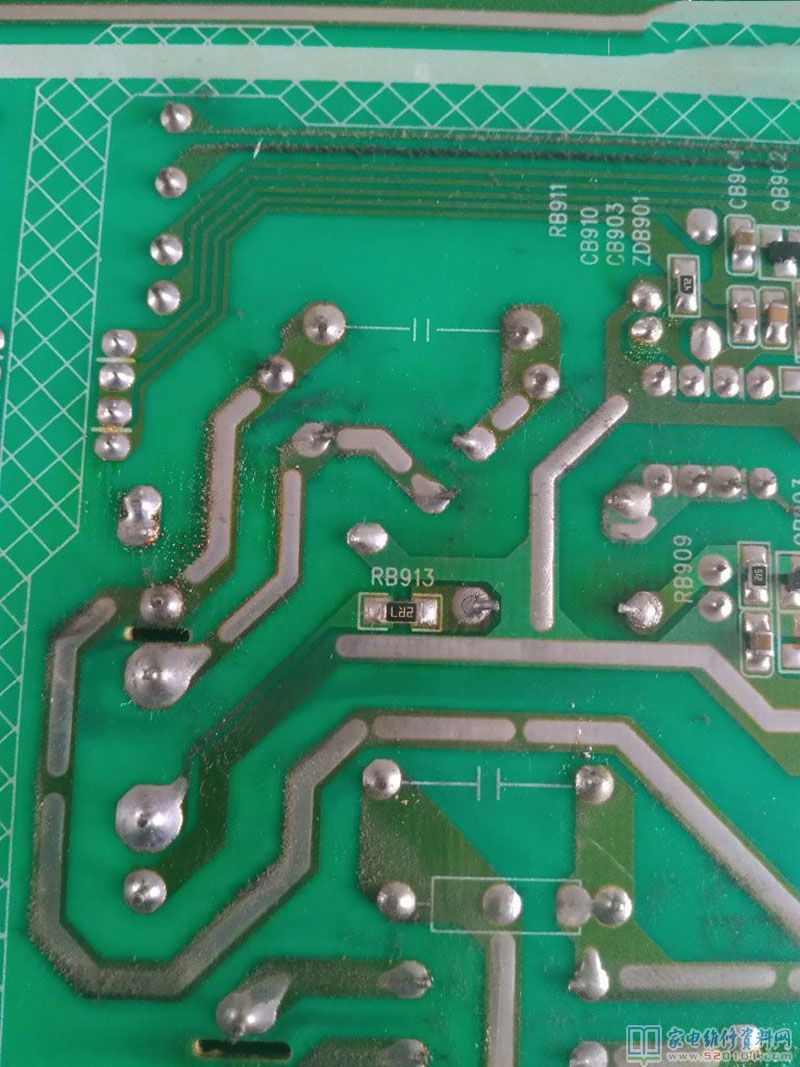

在观察中,发现有一二极管底板有高温变色情况,查看板子反面,发现此二极管两脚均有开裂。

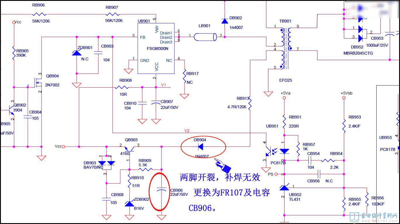

在线测此二极管IN4007,正常。补焊后,再次测量,故障依旧;于是找到图纸(图纸链接:康佳LC42FS81DC液晶电视34006884电源一体板电路图),发现此二极管是给5VSB电源块供电用的,符合故障现象,果断换成FR107及电容CB906(此电容紧贴散热片,测电容正常,心中没底,换掉)
再次模拟开机,5VSB恢复正常,PFC 及12V正常,装机试机,正常,维修结束。接连维修同一型号机两台,感觉此机此故障不是个例,此待机电源块供电采用低频普通整流管IN4007,导至此管发热量过大,从而导致焊脚裂纹,应该是此故障的主因。
