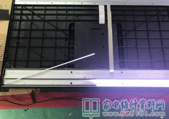

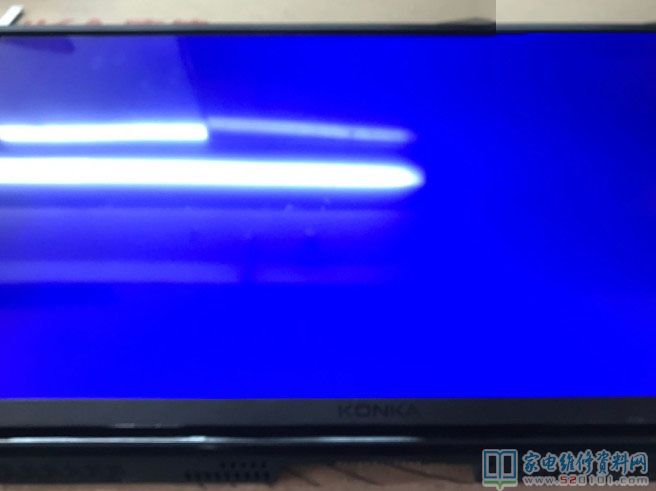

接修一台康佳40寸液晶电视,故障表现为背光半边不亮,此机器是2组灯条,直接把2灯条调换,把插口2组线对调之后,暗斑故障还是同一边,说明灯条坏。(如果暗斑位置发生变化,板有问题)

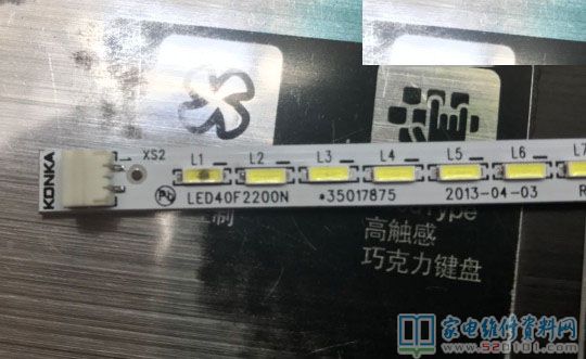

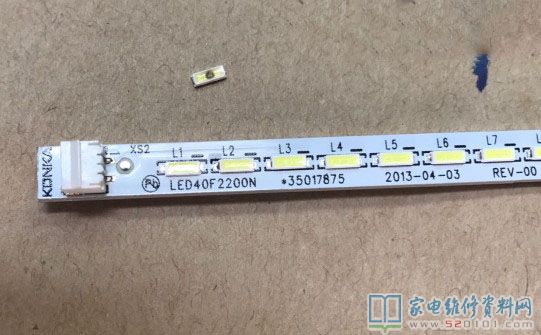

接下来拆屏,发现一个灯珠有黑点,更换后试机正常。拆屏要认真仔细,屏上都贴有胶布,一定要把胶布清理干净后提屏,多拆拆就习惯了。
