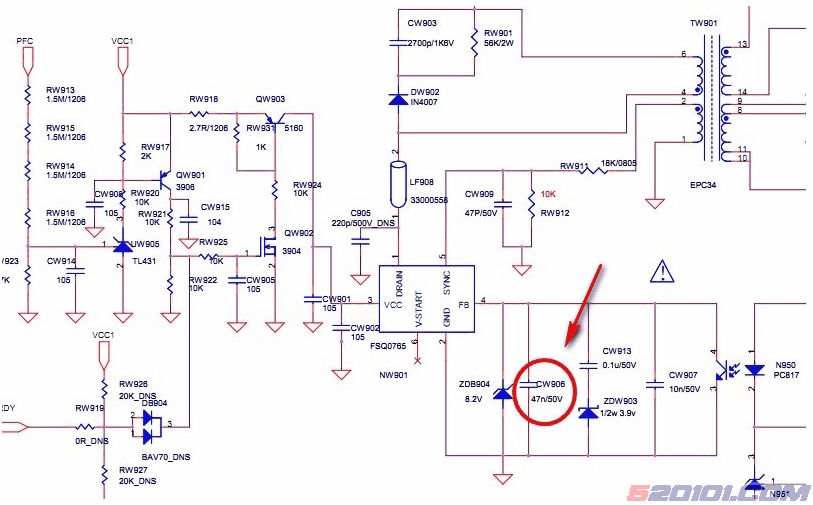

康佳LED32HS05机器,电源板号是34007377,绿灯闪烁不开机,测5V电压只有3.6V,断开主板连接线,强制开机5V还是一样起不来,随即检查FSGM300供电脚电压在9V多到11V多跳变,断开QB901后,供电VCC电压恢复正常,顺着思路断开去往Q0765R的VCC后5V正常,再测CW908电容105的已击穿,更换后12V正常。
附图:
