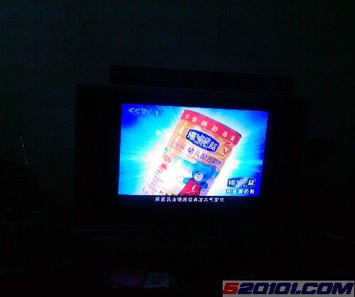

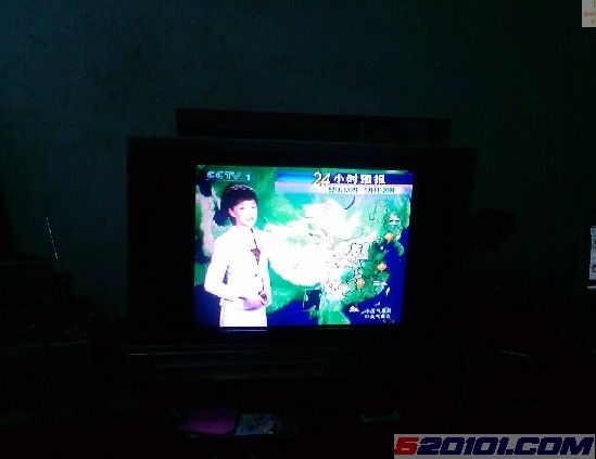

康佳P29ST386开机后指示灯亮,按遥控器或面板键无法二次开机
2009-05-18
作者:钱氏电器
3126
此机开机后指示灯亮,按遥控器或面板键无法二次开机!开机检查发现主电压80V左右,数字板的5V电压也正常!此机正常工作主电压应该140V,看来机器处于待机状态,顺着光藕找到数字板的开关机信号输出端,检测无高低电平变化,由此判断此机数字板出了问题!由于在用户家光线不好,也无法找到相关资料!便把机器带回店中,回到店里打开电脑上网搜索到此机图纸,对照图纸找到数字板上的CPU,用电筒观察发现该贴片的一边脚上有一锡珠,清理掉锡珠,开机机器恢复正常。
