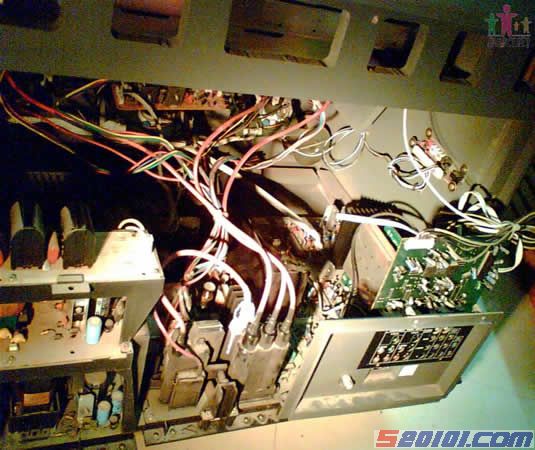

康佳背投BT-4310L刚开机30分钟内全正常,热机后图象彩色不均匀,中间浅色,还有两条垂直灰线把屏幕平均分成左中右三个区,原以为是高压打火造成的,处理打火试机故障依旧;拆开底板细看小信号析有脱焊现象,于是补焊信号板的铁盒(数字盒)插座和中放板插座后,试机几小时故障排除。
