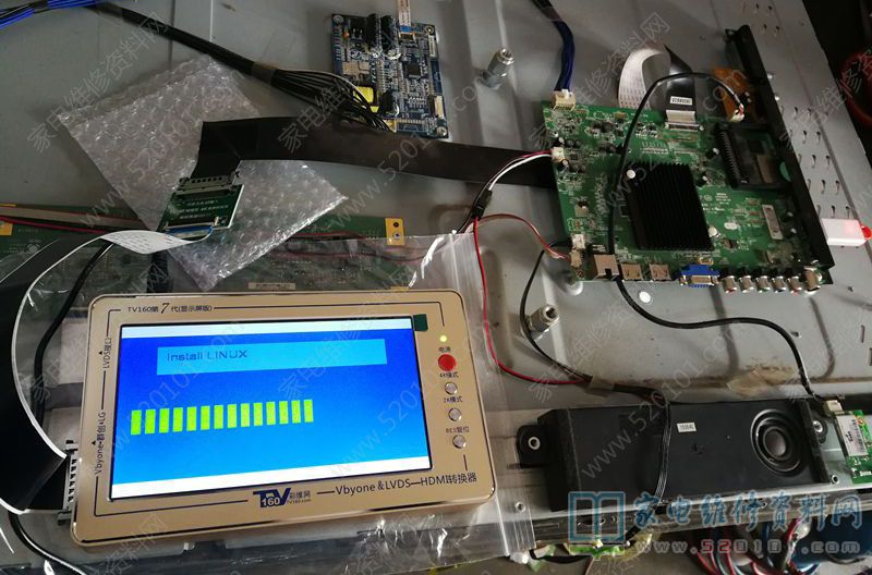

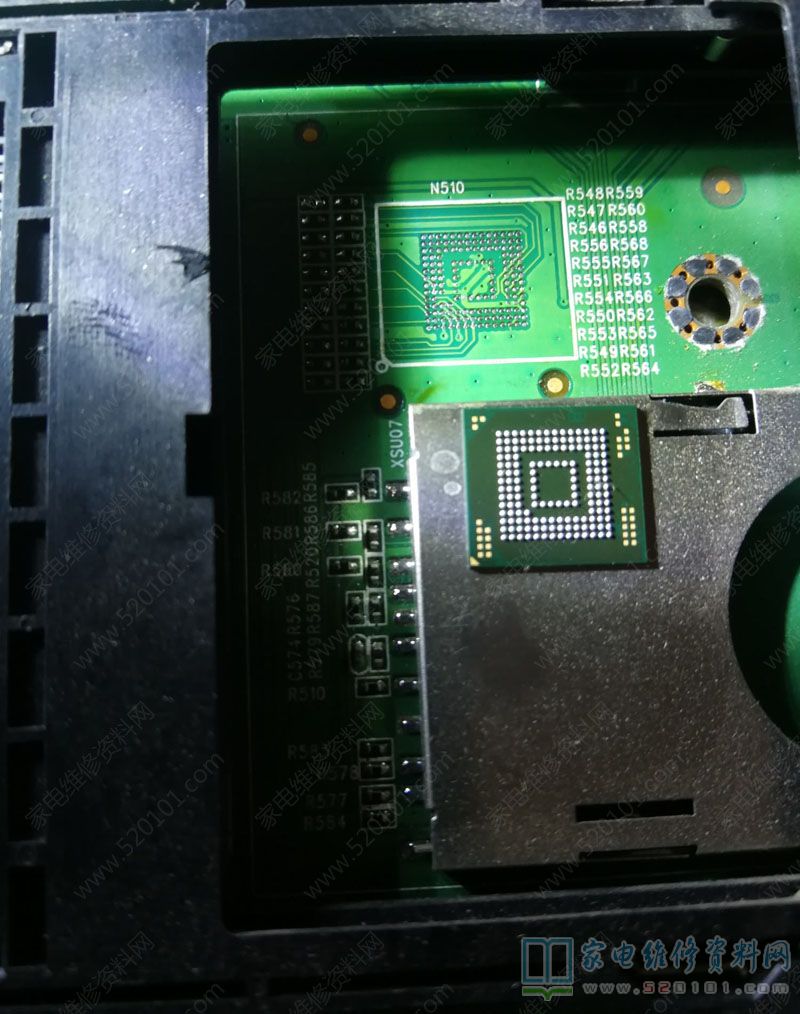

接一同行的康佳LED49R6610液晶电视,据他说之前卡在开机画面升级数据正常过,又卡在画面升级后导致满屏红色 绿色 蓝色不停的交换,而且U盘不能再升级。接手后清洗屏线试机也是一样,想也不会把这么简单的故障留给我!又找数据升级试了一下确实不能升级,刚开始用编程器写这个主板引导时接的VGA口没写成功,之前也了解过这个平台的主板EMMC爱坏,所以直接就把EMMC换了。
换EMMC写完引导后U盘正常升级,但屏幕始终没有出现升级界面!故障也没有排除。

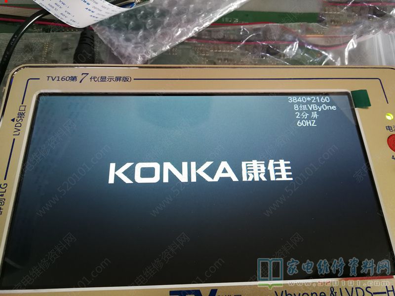

写引导方法详见《康佳RTD2995D平台网络电视在线写EMMC引导数据方法和软件教程》放U盘按住音量加通电很容易就可以升级,按理故障应该排除才对!就接TV160试了一下主板,结果图像正常。

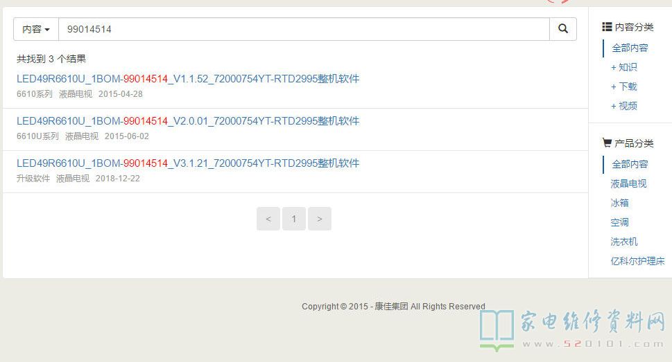

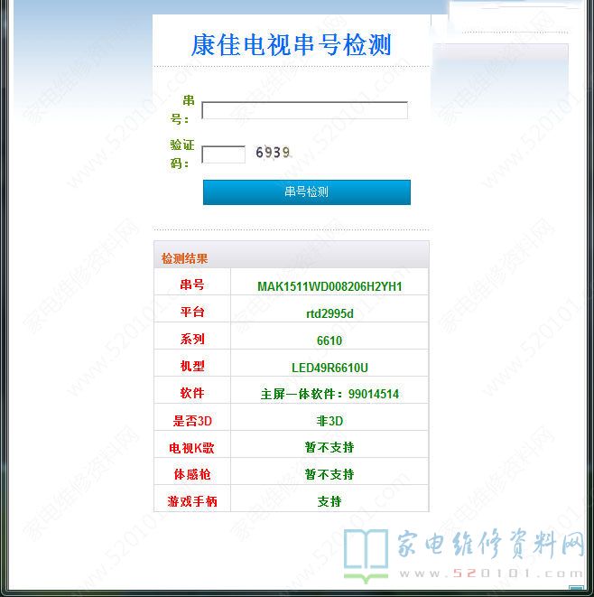

又到康佳售后网站找了其它数据升级也是一样。

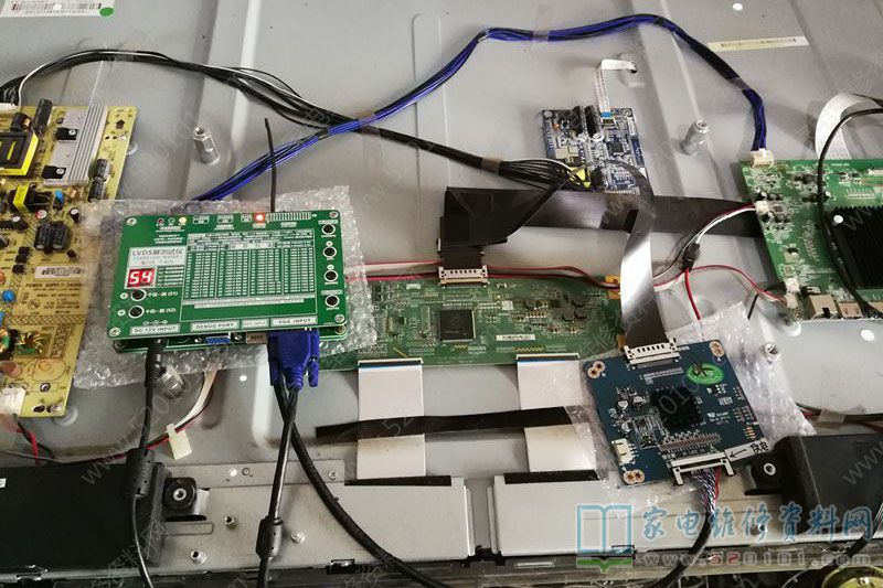

屏或者逻辑板问题?此机屏是4K屏,又用测屏仪加4K转接板点屏图像也正常。
屏线换掉也不行,到此真正晕掉,本就认识人不赚钱接的活,不忙时断断续续的修下,时间长 换下的EMMC也不知道丢哪去了,如果放弃此单就要赔钱。

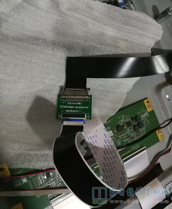

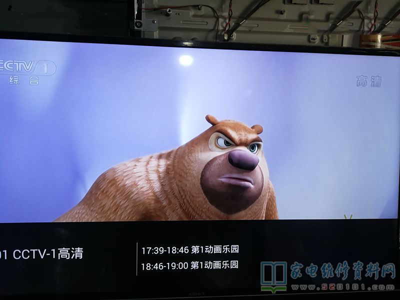

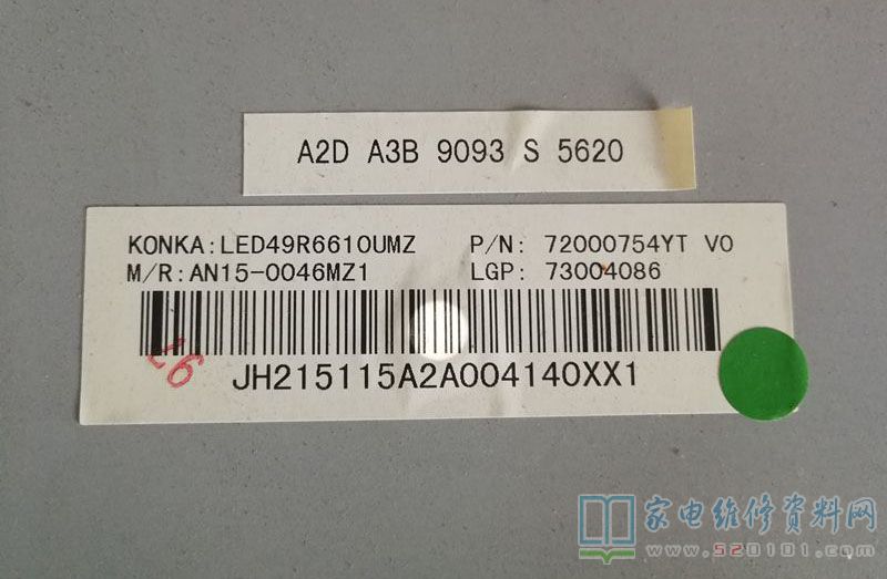

又测了下主板和逻辑板外围排阻也没发现异常,在路测屏线通断时却发现有两路贴片电容对地短路,顺屏线到逻辑板一端竟然是接地,怀疑主板不是原机的,把TV160主板测试工具带的华星光电4K小板接在主板和逻辑板中间进行线序转换,再试机图像正常。

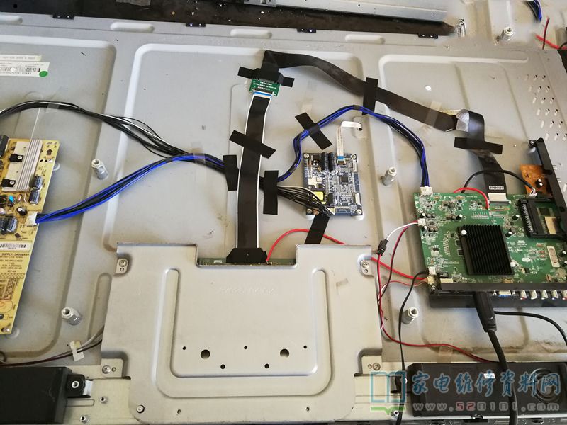

联系那位师傅说有可能他徒弟换过主板,让接转接板修复电视给他。看图像效果还可以,逻辑板上12V供电为10V,又在主板拉一根线到逻辑板,用耐高温醋酸布固定屏线和转接板,长时间试机图声正常,修成这样也只能凑合交工了。
