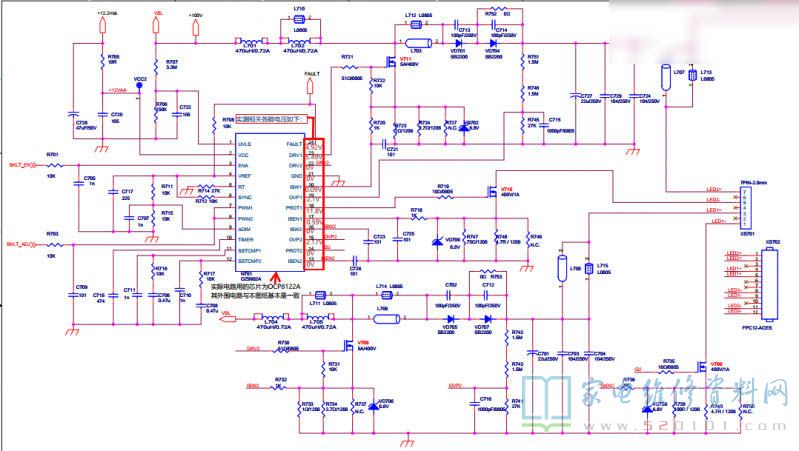

此主板为三合一主板,通电测试确实只亮半边灯条,为保险起见,把灯条对换试机,还是同一通道亮灯,排除灯条本身问题。下面找到一张康佳LED47X8100PDE主板电路图。

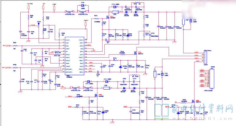

电路图中灯条驱动电路由OZ9902A及外围电路构成,但实际主板中的灯条驱动采用OCP8122A,对照一下外围电路却与电路图基本一致,因而通过电路图纸与测量数据对比分析。

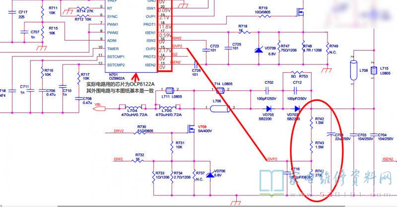

根据故障现象,对灯条驱动芯片相关引脚进行测量,数据如图所示,康佳LED47X8100PDE液晶灯条亮一半维修分析:
通过通道1与通道2芯片内部驱动输出数据对比分析,23脚电压(5.49V),22脚电压(0V),18脚电压(11.8V),14脚电压(0V),通道2有正常工作电压能正常工作,通道1输出驱动电压为0V,导致外围灯条驱动晶体管不能正常工作。以为驱动芯片OCP8122A内部故障,直接更换该芯片,结果故障还是一样。只好回过头来再通过数据结合电路图分析,结果发现19脚电压(2.1V),15脚电压(2.17V),此二脚分别为通道的过压保护脚,顺着此线索检查。结果发现分压电阻变值所致。
更换分压电阻,故障排除。
