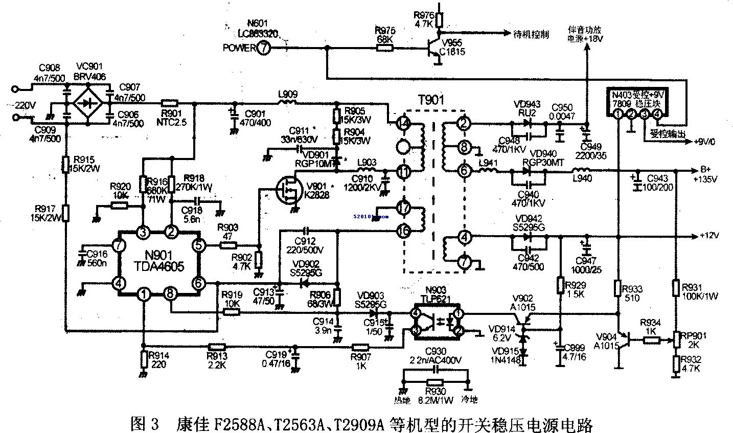

康佳T2909A彩电收看时机内冒烟,随后三无
2007-08-30
作者:
1628
打开机盖,直观检查F901保险已熔断,c911(33n/630V)电容已烧毁碳化,测量开关管V901(K2828)、VD901(R6P10MT)二极管均击穿损坏(参见图3所示),测量开关变压器副方输出端无明显故障,将损坏的元件一一换上。因上门 维修为了提高维修质量,将TDA4605-3也拆下更换。断开行输出③脚供电端,在C943两端接入200W/220V灯泡作假负载,开机测B+输出135V,其他各组电压均为正常值,拆下灯泡,恢复行供电,开机后声、光正常.
