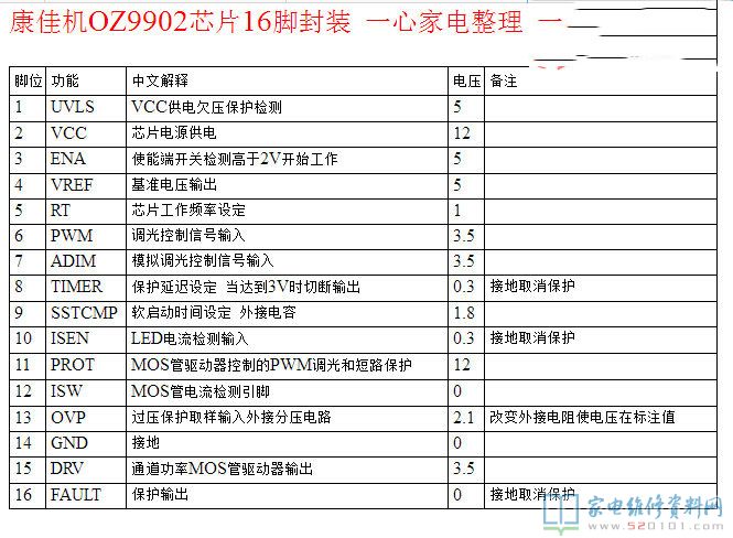

康佳部分机型采用OZ9902芯片16脚封装的电压和中文引脚说明如下图所示。

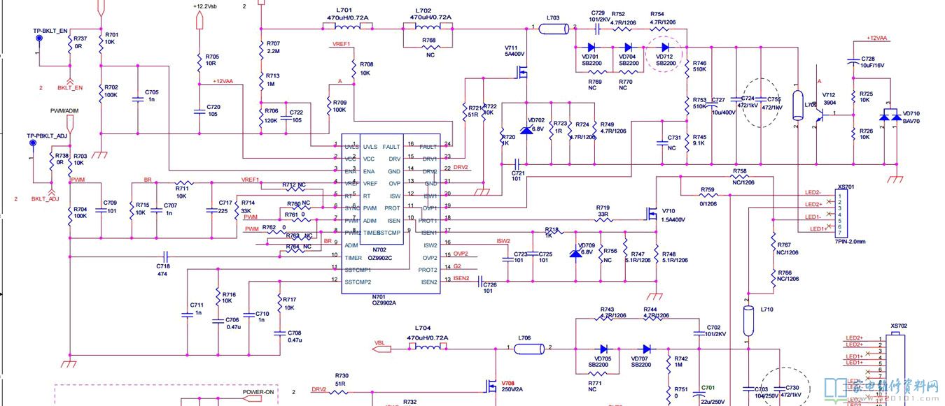

附:康佳LED32M1200AF液晶电视(35018442板)电路原理图
