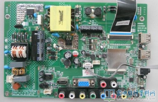

接修一台康佳LED32F3300CE液晶电视,故障表现为开机背光不亮,此故障为通病,主板的板号为35016968,在主板背面有两个150K的电阻变质,更换后故障排除。
