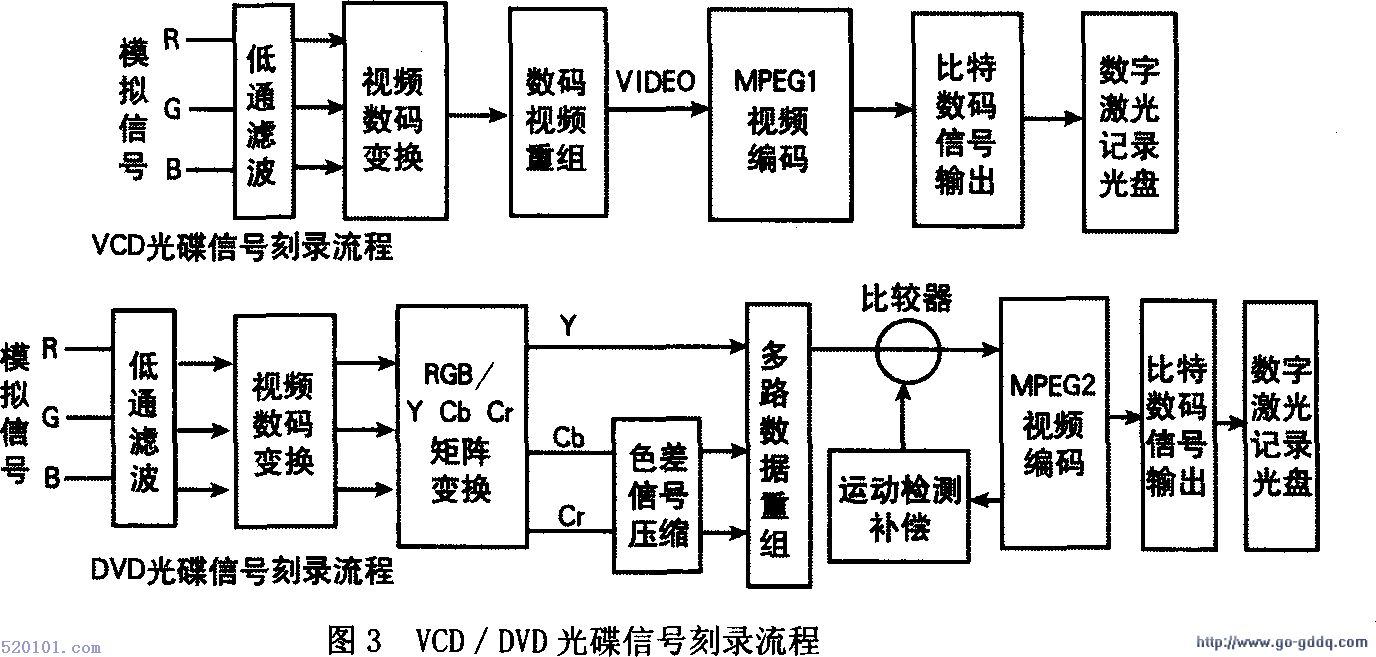

VCD/DVD/PDVD的信号源均按国标标准化组织(ISO)和国际电工委员会(IEc)下属的运动图像专家组MPEG(MovingPICturesExpertsGroup)制订的标准进行压缩编码,VCD采用的是MPEGl标准,DVD/PDVD采用的是MPEG2标准。VCD/DVD光碟信号刻录流程如图3所示。
VCD影碟上的图像信号是以复合视频形式记录的,适合Av接口中的VIDEO信号输出,为了减少亮/色信号干扰,VCD影碟机中设立了亮/色(Y/C)分离电路,经SVHS接口输出Y/C分离的视频信号,效果要好于VIDEO信号。
DVD影碟上的视频信号是按亮度Y分量信号和色差分量信号Crcb(红色差信号R—Y和蓝色差信号B—Y)分开记录的,因此DVD适宜Ycbcr信号输出,为了兼容无Ycbcr色差输入接口的彩电,DVD影碟机内部设立PAL/NTSC编码电路,输出复合视频信号vIDEO和亮/色分离信号S—VIDEO,对于DVD而言,YCbcr分量信号效果最佳,应尽量选用,在无Ycbcr输入端子时才依次选择“s”端子和VIDEO端子信号。

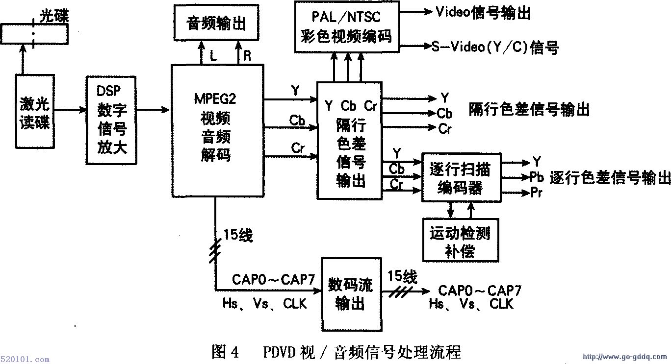

PDVD是在DVD的基础上增设逐行编码器,以便输出适合变频逐行扫描彩电的YCbcr逐行色差分量信号。如果对于无变频逐行扫描功能普通电视输入YPbPr信号不但不能增加图像的清晰度,反而会由于行场频率不同步,使图像画面条纹干扰严重。由此可见,PDVD影碟机的输出接口要针对不同档次的彩色电视机而灵活应用。一般而言,对高档变频彩电宜选择YPbPr信号输入,对具有分量信号输入接口的普通行频(15.625kHz)彩电宜采用Ycbcr信号输入,对于仅仅只有AV端子和S端子的彩电只能选择VIDEO信号和S—VIDEO信号输入。
PDVD视/音频信号处理流程如图4所示。有时选择PDVD输出的YPbPr信号播放效果不理想,而改用Ycbcr信号可能会使图像效果提高,这是由两方面的原因造成,一是目前PDVD型号繁多,一些低价位PDVD仅是在DVD的电路上增加一个简单的逐行编码器,无运动补偿功能,而运动影像的快速变化将使画面出现拖尾或重影,影响了图像效果。另一方面,目前高档变频彩电内部设置了先进的3D变频解码电路,能够将YCbCr隔行分量通过数字方式转换成逐行YPbPr信号,因此在选择PDVD输出的YCbcr或YPbPr信号时应根据不同机型灵活应用。 [Page]
在选择PDVD的信号时还要考虑碟片的种类和质量,目前DVD碟片的录入都是采用隔行扫描格式,但是根据节目来源不同分成两类,一类是用视频摄像机拍摄的,称为视频节目源,另一类是用电影胶片拍摄的称为胶片节目源,视频节目源由于两场拍摄时间差1/50秒(PAL制),将两场合成一帧容易产生梳齿效应,如果没有较强的补偿功能将无法得到满意的逐行扫描细腻图像。而在胶片节目源的制作过程时,如果将同一张胶片拼合成两个场,则不会出现梳齿现象,因此胶片节目源适合采用YPbPr逐行分量输出,视频节目源宜采用YcbCr隔行分量信号输出,胶片节目源通常带有逐行扫描标志。
