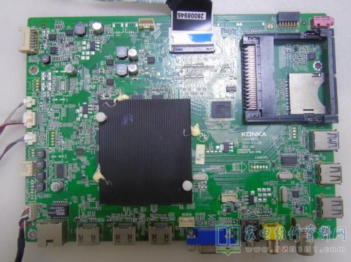

接修一台康佳LED55X9800U液晶电视,故障表现为灯亮不开机,偶尔开机,只要开机就正常看。关机后重新开机灯亮不开机的几率很高。刷程序无果。检查主板供电后发现5V待机电压正常。开机启动电压3.3V正常。电源无12v无输出。维修电源板,最后更换NF903厚膜块
7930
电视机正常。
