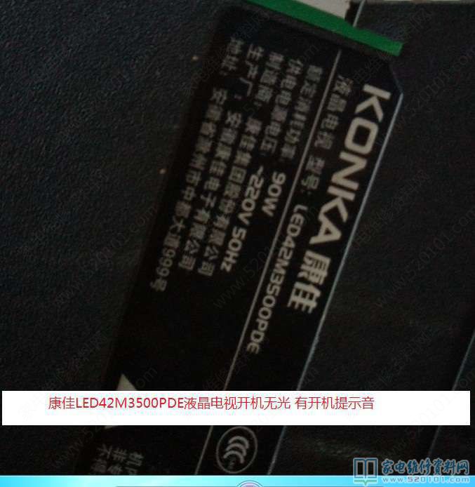

康佳LED42M3500PDE液晶电视开机无背光但有声音
2021-07-12
作者:马建民
6970
接修一台康佳LED42M3500PDE液晶电视,故障表现为开机无光,有开机提示音,拆开机器,测各电压正常,开机背光输出有跳变高压输出,判定为灯条坏,开背更换正常点亮。
