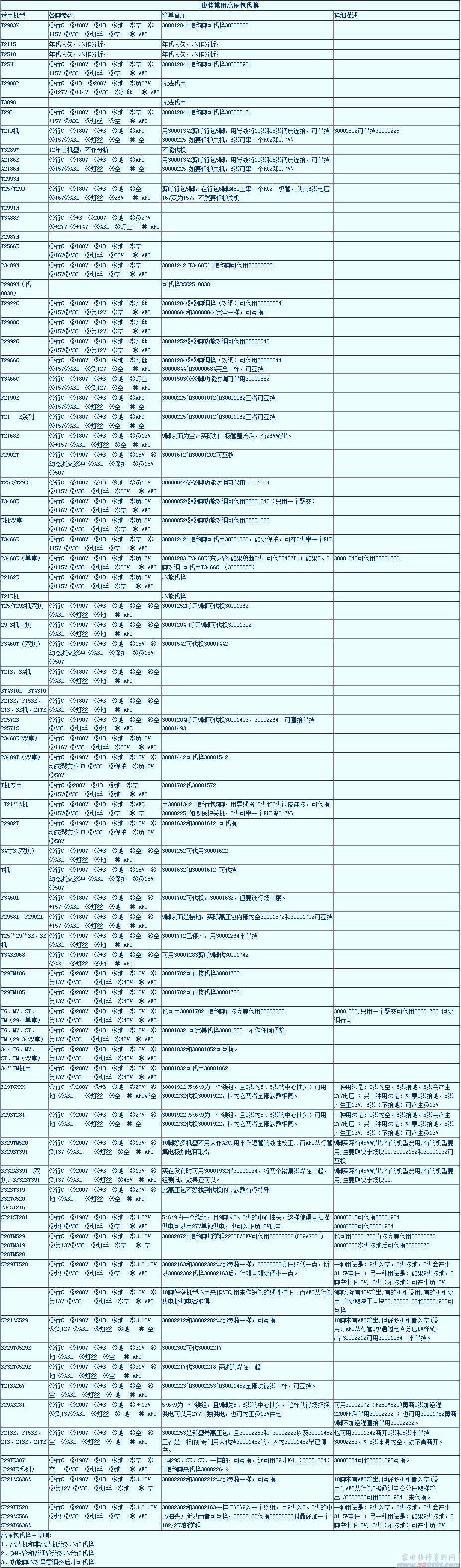

康佳CRT电视高压包脚通与代换一览表
