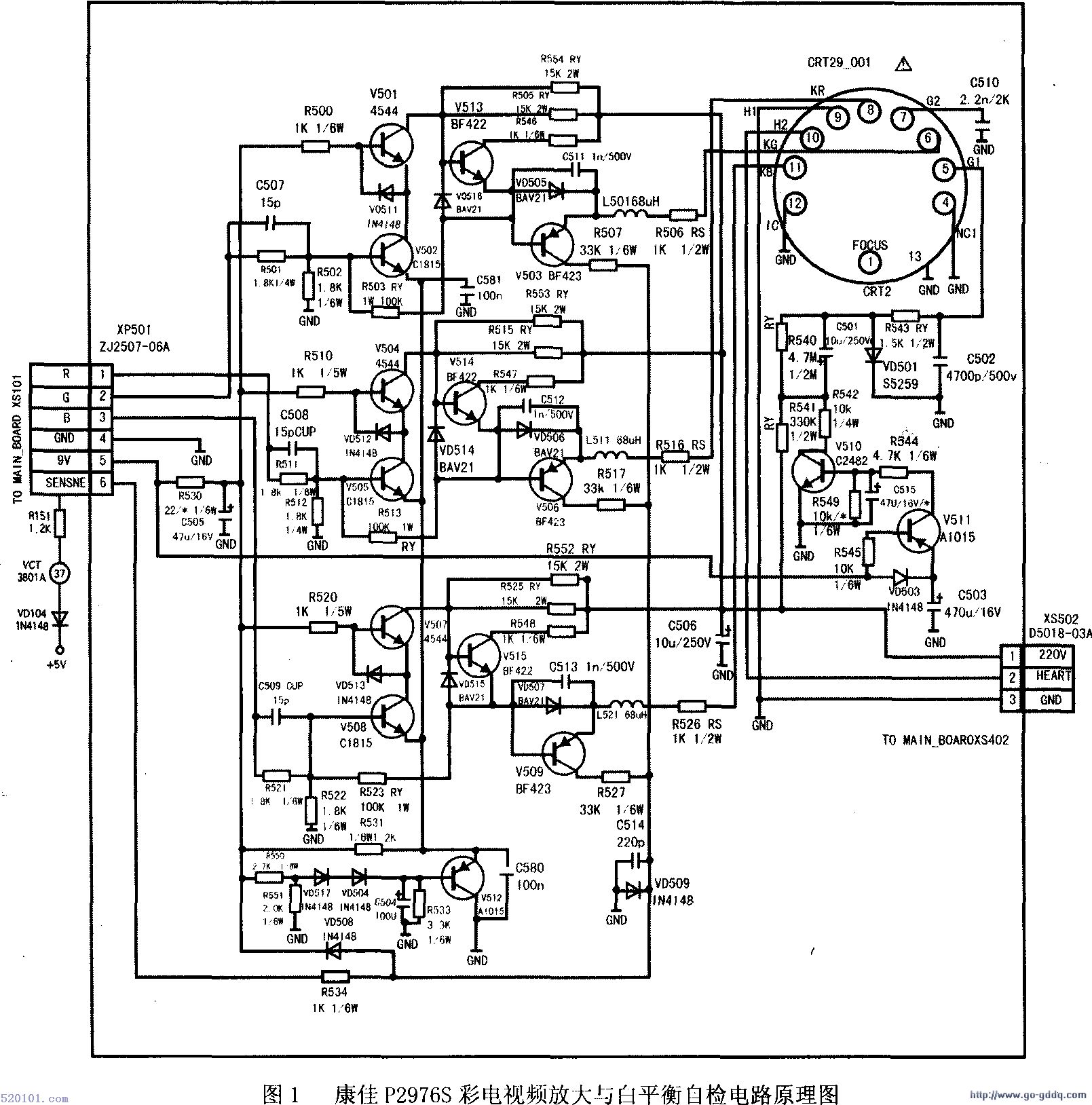

康佳“C”系列彩电(主芯片采用TDA884l或TDA8843);“K”系列彩电(主芯片采用TDA9380或TDA9383);“S”系列彩电(主芯片采用VcT380lA或VcT3803A)都采用了自动白平衡调整技术,很好地解决了偏色问题,它在每次开机瞬间自动检查并调整视放电路的静态偏置电压和输出信号幅度,使彩色电视机在经过长时间使用之后,仍然保持白平衡状态,屏幕显示的图像始终保持真实、清新亮丽的色彩。现以“S”系列彩电为例说明自动白平衡调整电路的原理及应用电路;康佳“s”系列大屏幕彩电视频放大与白平衡自检电路原理图,如图1所示。图2是图1的简化示意图。彩电白平衡的自动调整方法为;在结构、偏置、增益基本相同的视频放大器和显示器(例如使用CRT显像管)固定不变的条件下,由VCT380Z1A/VCT3803A的三基色R、G、B输出端口,同时向三个独立放大器分别送入允许略有修正的“暗电压”和“亮电压”,再用相同的标准分别检测、比较显像管三个电子枪的阴极电流(即电子束电流),根据其差别通过负反馈方式修正R、G、B的输出,直至三枪阴极电流相等(严格来说应使屏幕显示为白色)为止。整个调整过程都在I2C总线控制下自动完成。
康佳P2976S彩电视频放大与自动白平衡自检电路原理图参见图1。
