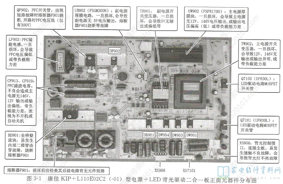

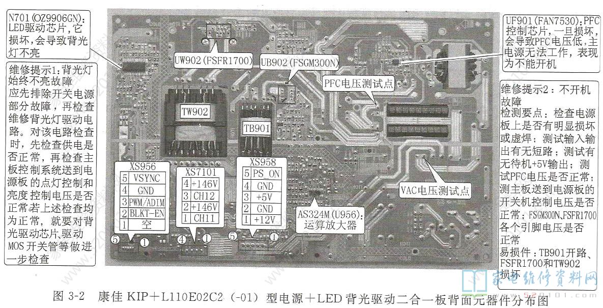

一、实物图解、电路组成
1. 实物图解
康佳KIP+L110ED2C2 (-01) 型电源+LED背光驱动合一板实物图解见图3-1、 图3-2。

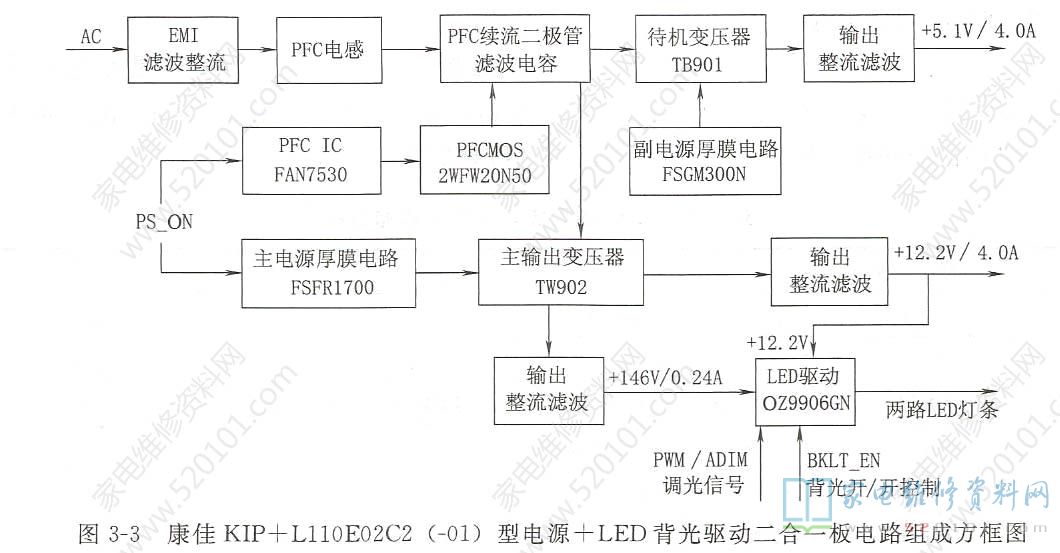

2.电路构成与信号流程
康佳KIP+LI1OEO2C2 (-01) 二合一电源板电路组成方框图如图3-3所示。该二合一板整体电路可分为开关电源电路、LED背光驱动电路两大部分。其中,开关电源部分由抗干扰和市电整流滤波电路、副电源电路、PFC电路、主电源和保护电路等组成。

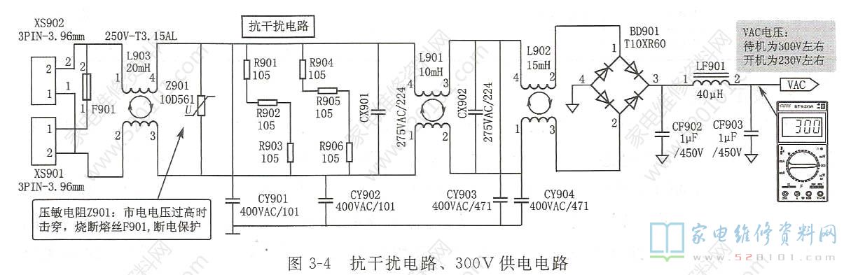

二、市电滤波、300V供电电路
抗干扰电路、300V供电电路如图3-4所示。220V左右的市电电压经熔断器F901输入到电源板,首先通过由共模扼流圈L901~L903和高频滤波电容Cx901、CX902和CY901~CY904组成的高频滤波电路滤除市电中的高频干扰脉冲,再经整流桥堆BD901 整流后,由CF902、LF901、 CF903 进行滤波,最后产生VAC电压(待机为300V左右;开机为230V左右)。2901 是压敏电阻,市电正常时,它相当于开路,不影响电路正常工作;一旦市电升高且超过它的峰值电压560V后其击穿短路,使F901熔断,保护后级电路不被过压损坏。

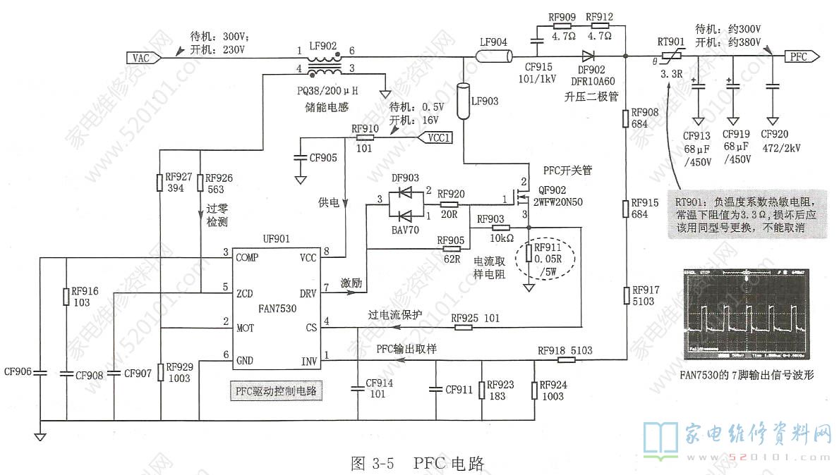

三、PFC电路功率因数校正电路(PFC 电路)
由FAN7530 (UF901)、 开关管QF902、储能电感LF902、升压二极管DF902、PFC滤波电容CF913和CF919等组成,如图3-5所示。该电路在二次开机后将市电整流滤波后的电压提升到380V左右。

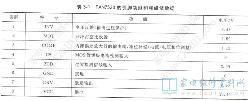

1.FAN7530的实用维修资料
FAN7530是一种高性能的有源主动式PFC控制芯片,PFC工作模式是非连续导通(CRM)。FAN7530内含锯齿波发射器、误差放大器、零电流检测电路、驱动输出电路等电路,具有多种保护功能。FAN7530 的引脚功能和维修数据见表3-1。
2. 校正过程
市电整流滤波后产生的100Hz脉动直流电压VAC (待机状态为300V左右,开机状态为230V左右)经储能电感LF902的一次绕组送到PFC电路开关管QF902的D极;二次开机后,经待机控制电路输出的vCC1电压向UF901(FAN7530)的8脚提供工作电压,UF901启动工作,产生锯齿波脉冲电压,经内部电路处理后,从7脚输出开关管激励脉冲,激励开关管QF902工作于开关状态。QF902 饱和导通期间,VAC电压经LF902的一次绕组、QF902和RF911到地构成回路,在LF902两端产生左正、右负的感应电动势。QF902 截止期间,LF902 的一次绕组通过自感产生左负、右正的感应电动势,该感应电动势通过升压二极管DF902、滤波电容CF913、CF919 构成回路,在CF919两端产生380V左右直流电压。
3.过零驱动控制
开关管QF902截止期间,LF902的二次绕组产生左正、右负的电动势,该电动势通过RF926对CF907充电,当CF907两端电压高于1.4V时,UF901 (FAN7530) 内的零电流检测器输出控制信号,通过内部RS触发器使7脚无激励信号输出,确保QF902截止。随着LF902一次绕组为CF913提供的能量逐渐减小,LF902二次绕组感应的电压也逐渐减小,当其感应的电压使CF907两端电压低于1.4V后,UF901 的7脚输出激励信号,QF902 再次导通,从而避免了QF902 因导通损耗大而损坏,实现导通的过零驱动控制。另外,LF902二次绕组输出的电压经RF927、RF929 取样,加到UF901的2脚后,就可以形成锯齿波信号上升沿。
4. 稳压过程
当市电电压升高或负载变轻引起PFC电压升高后,通过RF908、RF915、 RF917、RF918与RF923//RF924取样,为UF901的1脚提供的取样电压升高,经它内部的误差放大器放大后,使7脚输出的激励脉冲的占空比减小,开关管QF902导通时间缩短,LF902存储能量减小,输出电压下降到正常值。反之,控制过程相反。
5.保护电路
(1)过电压、欠电压保护电路
UF901 (FAN7530) 的8脚(VCC供电端)内部设有电压检测电路,当该脚电压过低或过高时,内部保护电路启动,切断IC内部供电,达到保护目的。该脚输入的启动电压低于12V时,不能启动;若启动后,输入的电压低于8. 5V,则其内部的欠电压保护电路动作,UF901 会再次停止工作,以免开关管因激励不足而损坏,实现欠电压保护。
FAN7530的1脚为PFC输出电压取样输人端,内设误差放大器和电压比较保护OVP电路,该点正常电压在2.5V左右。当输入到1脚的取样电压低于0.45V或者高于2. 675V时,PFC电路关断。
(2)过电流保护电路
开关管QF902的S极所接的RF911为过电流取样电阻,RF911两端的电压降反映了PFC电路电流的大小。当QF902电流过大时,RF911两端的电压降随之增大,UF901 的4脚输入的电压升高。当该脚电压超过0.8V时,内部的过流保护电路启动,QF902截止,避免了QF902等元器件过流损坏。

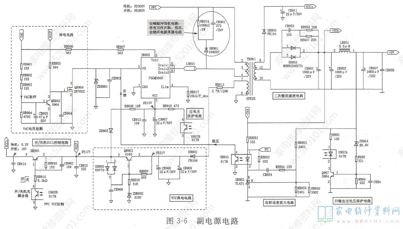

四、副电源电路

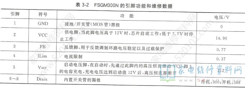

副电源电路以电源膜块FSGM30ON (UB902)、 开关变压器TB901为核心构成,如图3-6所示。其作用是为整机控制系统电路提供待机和正常工作所需要的+5V电压,同时为PFC驱动器FAN7530和主电源厚膜电路FSFR1700提供VCC工作电压。
FSGM30ON是仙童公司生产的开关电源厚膜电路,是集成了MOSFET和驱动IC的模块控制芯片,直接驱动外接变压器;模块集成度高而且外围简单。它主要有以下特点:带抖频功能,能有效降低EMI;有过载保护(OLP)、过压保护(OVP)、异常过流保护(AOCP)、过温保护(TSD)等保护功能;轻载自动进入间歇工作状态(Burst Mode),有效降低功率;具有软启动功能(15ms); 重启模式保护。FSGM300N 的引脚功能和维修参考数据见表3-2。
2.功率变换
开机后,VAC电压通过启动电阻RB906、RB907 加到UB902 (FSGMB0O) 的5脚,通过内部的高压恒流源给CB907充电。当CB907两端电压升到12V时,UB02内部电路开始工作,产生的激励脉冲使内置的开关管工作在开关状态。开关管导通期间,开关变压器TB9O1存储能量;开关管截止期间,TB9O1 释放能量。TB901 的6-7绕组产生的脉冲电压经DB902整流、CB906滤波后,再经QB903、RBO9、RB910、 ZDB902 组成的稳压电路产生约15V电压,取代启动电路为UB902提供启动后的工作电压。TB9O1 的10-12绕组输出的脉冲电压经DB951整流、CB951等滤波输出+5V电压,为主板的微处理器等电路供电。
当VCC脚的电压降低至7.7V时,芯片内部电路停止工作,开关管截止。
3. 稳压控制
稳压控制电路由误差放大电路UB952 (TL431)、 光耦合器UB951 (PC817) 及UB902的3脚内部电路构成。
当市电升高或负载变轻造成副电源输出电压升高后,通过电阻RB953、RB955 / RB956(表示RB955、 RB956 并联)分压到UB952基准极(R 极)的电压也升高。UB952(TL431)是一个基准电压为2.5V的比较放大器。R极电压的升高引起K极电流的增大,即光耦合器UB951的1、2脚电流增大,使它发光加强,光敏三极管因受光加强而导通加强,将UB902的3脚电位拉低,被UB902内部的误差放大器和PWM调制器处理后,使开关管导通时间缩短,副电源输出的电压下降到正常值。当副电源输出的+5V电压降低时,上述电路向相反方向动作,输出电压上升到正常值。
4.保护电路
(1)交流快速开/关机及欠电压保护电路
为了交流快速开/关机, 芯片能重置(复位),该电源板设置了交流快速开/关机及欠压保护电路。该功能电路由VAC分压电路RB9O1~RB9O3和RB9O4,检测控制电路QB902 QB904 组成,对UB902 的3脚FB稳压电路进行控制。正常情况下,QB902 饱和导通,QB902 的c极为低电平,QB904 截止,对反馈环路(FB)没有影响。但快速开/关机,此部分电路将有作用。关机,VAC比vCCP掉电快,这样QB904会饱和导酒,将FB拉低,起重置芯片的作用。这部分电路还有另一个作用,就是低压欠电压设定。通过调整RB901、RB902、 RBO3、RB9O4 的阻值进行设置QB902的导通电位,进而设置欠压保护控制点。
(2)芯片自有的保护功能FSGM3OON 内部具有过压保护(OVP). 异常过流保护(AOCP)、过载保护(OLP)、 过温保护(TSD) 功能。所有保护均是自动重启模式,触发保护后,内部开关管关断,直到vCC电压降低到8V以后,机器才再次重启。
重启模式保护:当输出对地短路时,开关停止,MOS管关断。电源芯片的供电脚vcc由于没有铺助绕组提供能量而导致电压下降。当电压降至欠压锁存的停止电压7.7V时,芯片停止工作。此时,电源芯片消耗电流减少(仅仅是启动电流25pA),这时300V的直流电压又通过启动电阻RB906、RB907 给CB907充电。当vCC脚电压升到12V时,电源芯片开始正常工作。如果此时故障没有排除,仍然存在。则还会出现开关停止、开关管关断的现象。VCC电压因耗电电流加大而下降,重复以上过程,直到故障排除。
突发过电流保护(AOCP): 如果出现变压器饱和、短路等可能的现象,内部MOS管上将会有很大的电流通过,这样可能会损坏芯片。芯片内部的MOS管源极接有过流取样电阻,监视流过MOS管的电流,如果取样电阻的电压超过触发AOCP的限值,则将触发AOCP保护芯片。
过载保护(OLP): 过载(过流)保护电路由LB951、U956D、 Q955 等组成,如图3-7所示。LB951 是串联在+5V输出电路中的电感(参见图3-6), 它有一定的直流电阻,通过LB951取一电压差送到U956D。当输出电流大到一定值的时候,LB951两端的电压差将增大,大到一定程度时U956D的14脚将输出一个高电平,通过R987、R963分压后加至Q955的基极,Q955饱和导通,将PS拉至低电位。由于PS连接至光耦合器UB951中的发光二极管的正极(图3-6), 光敏三极管无电流流过时,UB902 的3脚电压快速升高。当电压升高到2.4V时,电源芯片内部的恒流源给FB脚的电容CB903充电。当充到6V时,芯片内部的过载保护(OLP)电路被触发,进人重启模式保护状态。
过压保护(OVP): +5V输出过压保护电路由ZD954、Q957、U957组成,参见图3-6。当因某种原因导致+5V输出电压偏高时,ZD954 击穿,Q957 饱和导通,U957 中的发光二极管有电流流过,U957 的4、3脚导通,VCC通过RB918直接加在UB902的3脚(FB),通过FB脚使芯片进入保护状态,从而实现输出过压保护功能。

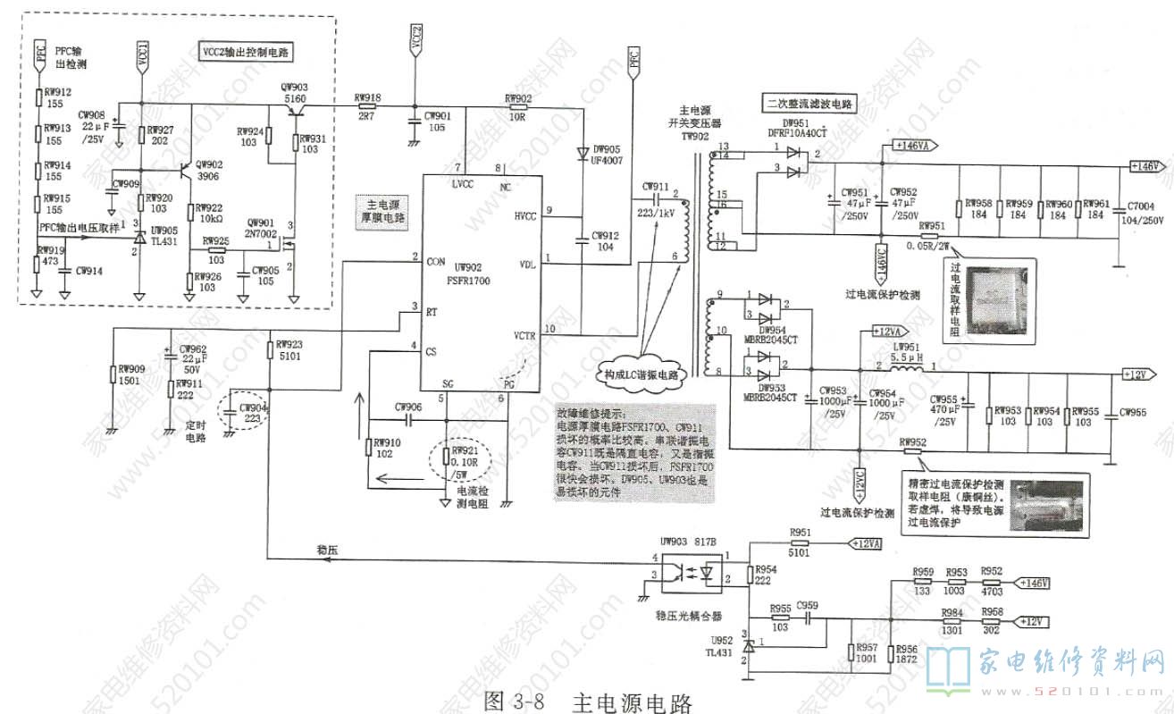

五、主电源

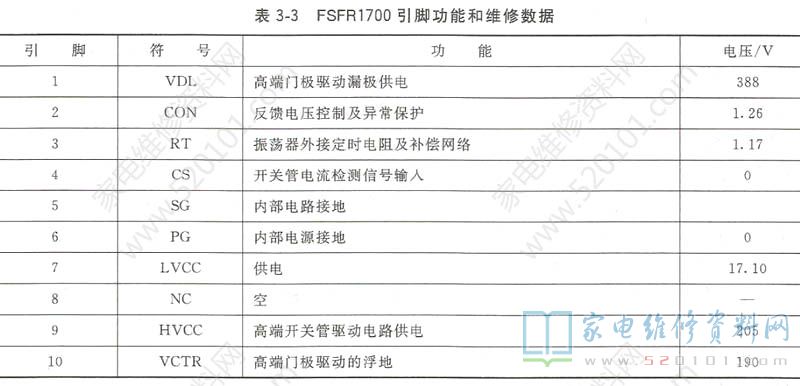

主电源由电源厚膜电路UW902(FSFR1700)、光耦合器UW903、误差放大器U952(TL431)、开关变压器TW902等组成,产生+12V和十146V电压,向主电路板和LED驱动电路供电。主电源电路如图3-8所示。
1. FSFR1700的实用资料
FSFRI700是集成了开关管(MOS管)和LLC半桥谐振控制功能的芯片,通过对频率的控制达到稳定输出电压的作用,可以方便地调节软启动,内置了oVP/OCP/OTP等保护功能电路。FSFRI1700 的引脚功能和维修数据见表3-3。
2.功率变换
二次开机后,PFC电压(380V) 加到电源厚膜电路FSPRI700 (UW902>的1脚,为高端开关管供电,同时待机控制电路输出的vCC2(17V)电压加到uw902的7脚,UW902内部的稳压器工作,为振荡器、锯齿波发生器供电,产生开关管激励脉冲使半桥开关管轮流导通。开关管导通后使谐振电容CW911、TW902的一次绕组形成电压谐振,TW902的二次绕组输出两个脉冲电压分别通过DW951和DW953、DW954全波整流,再经滤波后,产生十146V和十12V直流电压。
3. HVCC形成电路
为了确保FSFR1700 (UW902) 内的高端开关管能正常工作,需要为它的驱动电路设置单独的供电电路,即HVCC形成电路。实际上,该电路就是自举升压电路,由FSFR1700内部电路和9脚外接的RW902、DW905、 CW912构成。
4.稳压控制
稳压电路由光耦合器UW903、取样误差放大电路U952 (TL431)等组成。TW902 二次侧输出的十146V和十12V电压经取样电路取样后,加到误差放大器U952的1脚,经U952内部比较放大后,产生误差电压,通过光耦合器Uw903调整FSFR1700的3脚内部振荡器的振荡频率,进行稳压控制。

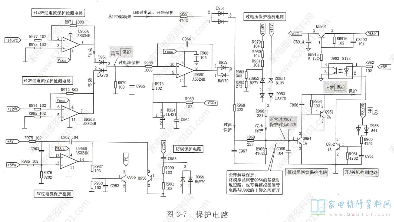

5.保护电路
主电源采用了两套保护电路:一套是FSFR1700芯片自有的保护电路;另一套是由Q951、Q954模拟晶闸管等构成的保护电路。
(1) FSFR1700芯片自有的保护电路 过电流保护: FSFR1700的4脚为过电流保护端,通过电阻分流器RW921检测主回路中的电流。外部增加RC电路用于滤波。当4脚的电压低于一0.6V门限,并持续1.5ps,被内部的过流保护电路处理后,开关管停止工作,避免开关管过电流损坏,实现过电流保护。过电压保护: FSFR1700的2脚为反馈电压控制及保护端。该脚是间歇工作模式门限端,受反馈电压控制。当反馈电压高于基准电压0.6V时,芯片开始工作,并处于静止状态,且只有较小的静态工作电流:当电压降低到0.4V时,芯片停止工作;当电压上升超过5V时,芯片将触发保护。
(2) 模拟晶闸管保护电路在 主开关电源的二次侧,设计了由Q951、Q954 组成的模拟晶闸管保护电路,通过控制待机电路的光耦合器U902和晶体管QB901,对主开关电源厚膜电路FSFR1700和PFC电路FAN7530的VCC电压进行控制,参见图3-7。
模拟晶闸管电路Q954、Q951 为保护执行电路。Q954 的b极外接三种保护检测电路:一是由R979~R983、R966 分别与ZD952、D953和ZD951、D953 组成的+ 146V、+ 12V过电压保护检测电路;二是由运算放大器U956A/B/C (AS324M)组成的十146V、 +12v过电流保护检测电路;三是LED背光驱动电路部分的过电流、开路保护检测电路。正常时Q954的b极为低电平0V,当过电流、过电压保护检测电路检测到故障时,向模拟晶闸管电路Q954的b极送入高电平触发电压,模拟晶闸管电路被触发导通,将待机控制电路光耦合器U902的1脚电压拉低。与待机控制相同,光耦合器U902的发光二极管不能发光,光敏晶体管不导通,进而控制QB901截止,切断了VCC的供电电压,PFC 电路和主开关电源停止工作,整机进人待机保护状态。
过电压保护电路。当稳压控制电路异常导致开关电源输出电压升高,而FSFR1700内的过电压保护电路未动作时,若+146V输出电压超过169V,则R979~R981与R982、R983分得的电压超过27V,将稳压二极管ZD952击穿导通,通过D953、R966向模拟晶闸管电路Q954的b极送人高电平触发电压;当+12V输出电压超过13V时,稳压管ZD951击穿导通,通过D953、R966向模拟晶闸管电路Q952的b极送人高电平触发电压,模拟晶闸管电路被触发导通,进入待机保护状态。
过电流保护电路。过电流保护检测电路由主电源二次侧输出端的电流取样电阻RW951、RW952和比较器U956A/B/C (AS324M) 及外围元器件组成(图3-7、 图3-8)。当十146V和十12V供电的电流正常时,输入到U956的反相端2脚、6脚电压与正相端3脚、5脚之间电位差很小,输出端1脚、7脚输出低电平,U956的正相输入端10脚低于反相输入端9脚基准电压,U956的8脚输出低电平,对保护电路晶闸管不产生影响;当+146V、+12V供电的电流过大(超过设计值)时,过电流取样电阻RW951、RW952 的电压降增大,左端电压+146VC和+12VC降低过多,输入到U956的2脚、6 脚电压与3脚、5脚之间电位差拉大,1、7脚输出高电平,经D951送到10脚U956的10脚电压高于9脚基准电压,经过U956运算放大后,U956的8脚输出高电平,向模拟晶闸管电路Q954的b极送入触发电压,模拟晶闸管电路被触发导通,进入待机保护状态(图3-7)。
另外,LED驱动电路的过电流、开路保护功能也是通过模拟晶闸管保护电路来实现的。
[提示与引导] LED 驱动电路发生故障以及LED灯条开路、短路等,都可能引起主电源进入保护状态, 表现为开机瞬间主电源有十12V、 +146V电压输出,但随后降为接近0V。

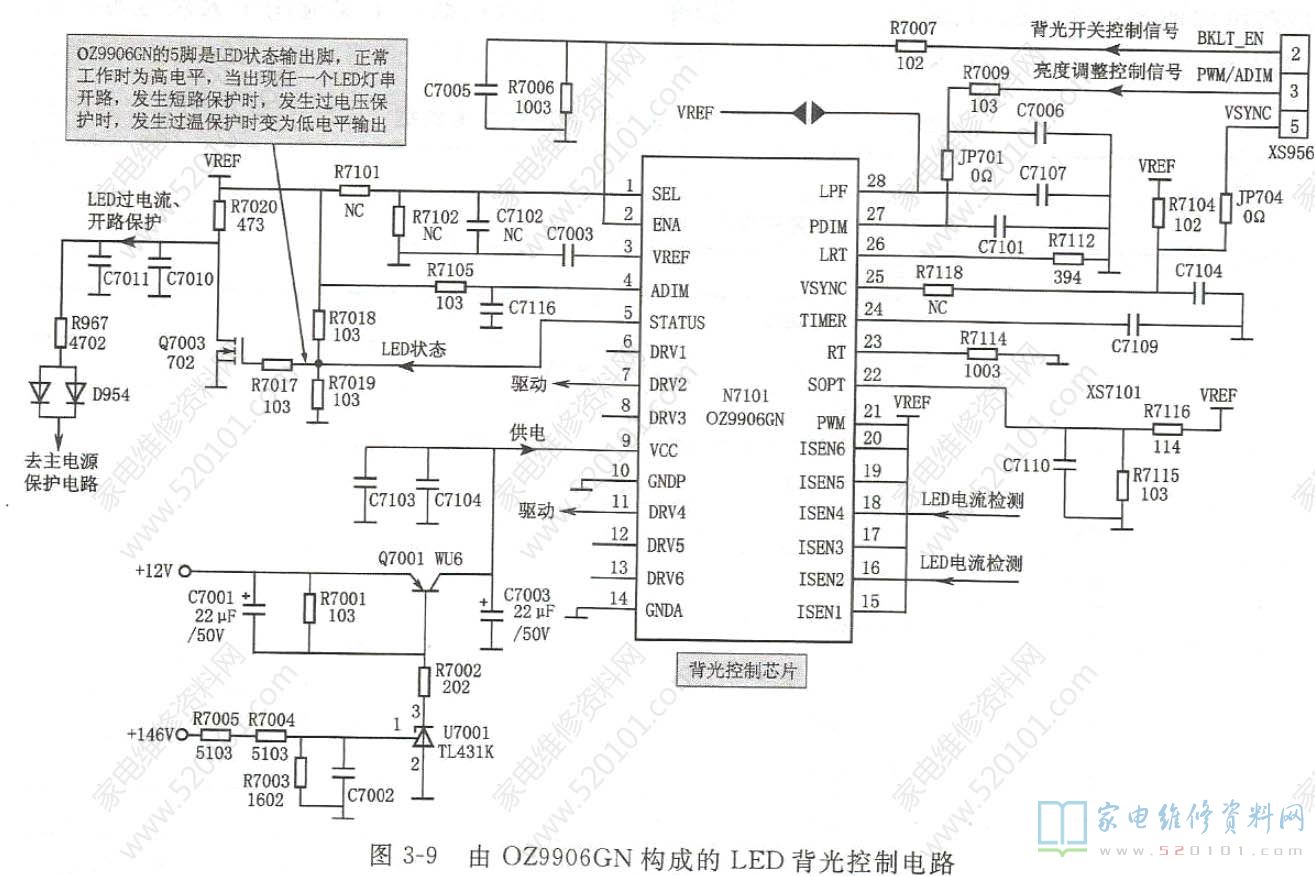

康佳KIP+L110E02C2 (-01) 二合一电源板的LED背光灯驱动电路比较有特色,它没有采用传统的升压型Boost电路,而是采用降压型LED驱动电路,这种电路能够很好地解决多路LED灯条固有存在的管压(Vp) 不一致问题,提高了驱动电路的能效。该板的LED背光灯驱动电路由以LED背光控制芯片OZ9906GN为核心的背光灯驱动控制电路和2个开关管(MOSFET)、2个储能电感、2个续流二极管等组成的降压输出电路组成。

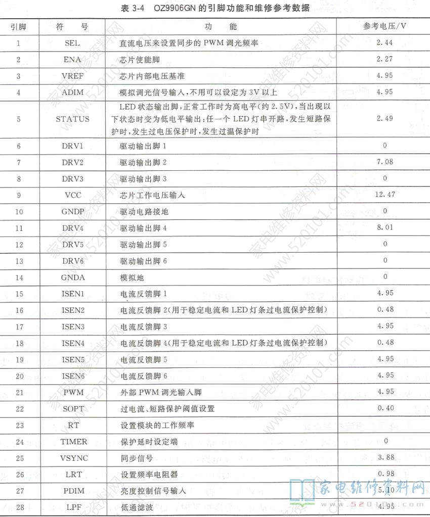

1. OZ9906GN的实用资料
OZ9906GN是OZMicro公司生产的LED背光控制芯片,它的内部集成有开关型的降压式(Buck)控制电路,采用开关电源方式做电流平衡,效率极高,可达98%;采用扩频技术,有效减少EMI问题;支持多种模拟调光和PWM调光等调光方式;集成多种保护功能;最多可以驱动六个LED灯条,六个灯条可以单独进行电流控制,主要应用于大尺寸屏幕的LED背光驱动。OZ9906GN 引脚功能和维修参考数据见表3-4。
OZ9906GN在康佳KIP+L110E02C2 (-01) 二合一电源板中的应用电路如图3-9所示。OZ9906GN最多可驱动六个LED灯条,但KIP+ L110E02C2 (-01) 二合一电源板是为两个灯条而设计的,在这种应用场合下,要把没有应用的那四路的ISEN引脚即15、17、19、20脚用电阻上拉到VREF电压,也可直接接到VREF电压上,即可禁止这四路的ISEN功能,只启用其他两路电流控制电路。
2.供电和启动控制电路
当+146V电压正常时,U7001的1脚电压建立,U7001的3脚到2脚有电流流过,Q7001导通,主电源输出的12V电压经Q7001向背光控制芯片N7101 (OZ9906GN) 的9脚供电。
二次开机后, 主板通过插座XS956的2脚提供背光开关控制信号(BKLT_ EN)给背光驱动电路,该信号为高电平时打开背光电路。BKLT_ EN信号经R7007送至N7101的2脚(ENA),N7101 开始工作,内部的振荡器以23脚设定的工作频率振荡,通过驱动电路放大后,从7脚、11脚输出PWM开关驱动信号,作为MOS开关管Q7101、Q7102的驱动信号。

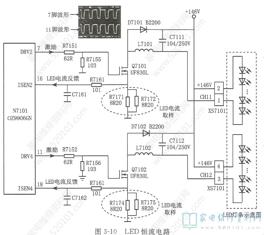

因LED对电流要求严格,本LED驱动电路采用了开关模式稳压器来实现LED电流的恒定控制。这种稳压电路也可称为LED恒流电路或LED平衡电路。
开关模式稳压器由场效应管(Q7101、 Q7102)、 储能电感(L7101、 L7102)、续流二极管(D7101、D7102)和N7101的DRV脚(7脚、11脚)组成,如图3-10所示。
当加到开关管Q7101栅极的驱动脉冲为高电平时,Q7101导通,电流路径是: + 146V电压->LED灯条->L7101->Q7101->R7171// R7172->地,由于电感L7101上的电流不能突变,L7101上将产生一个右正、左负的感应电压,达到降低灯条上电压的目的。当驱动脉冲为低电平时,Q7101 截止,由于电感上的电流不能突变,L7101 通过自感产生左正、右负的感应电压。该电压经续流二极管D7101继续给灯条供电。正常工作时,电路重复上述过程,就可完成降压供电的任务。通过控制LED灯串的电压就可以达到控制LED灯电流的目的。
R7171、R7172 为电流取样电阻。N7101的16脚为灯条电流反馈输人脚,对Q7101的漏极电流即灯条电流进行检测,以便实现恒流控制。R7171、 R7172上形成的电压降反馈到N7101的16脚,N7101根据16脚电压的高低调整DRV脚输出脉冲信号的占空比,进而控制开关管Q7101的导通时间,从而控制电感线圈L7101的储能时间,也就控制了L7101 两端电压的大小,最终控制了加至LED灯条两端的驱动电压大小。通过稳压控制电路,保证LED灯条的工作电流稳定为设定电流值,使背光亮度符合要求。

(1) LED灯条过电流、断路保护电路 N7101 (OZ9906GN) 的ISEN引脚还具有过电流保护、LED开路保护的功能。在MOS管导通期间,当任何ISEN脚(ISEN1~ ISEN6)电压超过设置值时,N7101 相应的DRV脚将关闭。有6个ISEN引脚,但康佳KIP十L110E02C2 (-01) 二合一板只有2路LED驱动电压输出,因此只用了16、18脚两个ISEN引脚,其他的ISEN引脚拉至基准电压VREF,可将相应的控制回路排除在外。
当LED灯条出现短路故障,或由于其他原因导致LED灯条电流异常增大时,经过电流取样电阻R7171、R7172反馈给N7101的16脚的电压也随之变高。当LED灯条内部出现断路,或是电路板LED驱动输出插座与灯条之间接触不良时,LED灯条无电流流出,使电流取样电阻R7171、R7172上没有电压产生,反馈给N7101的16脚的电压也随之变低。
N7101的16、18脚的电压高于最大的保护电压阈值或低于最小的保护电压阈值时,N7101内部的保护电路都会启动,关闭7脚、11脚驱动信号的输出,MOSFET管Q7101、Q7102不再工作,从而实现对LED的灯条过电流、断路保护。
另外,在保护时,N7101 的5脚(STATUS, LED状态输出脚)由高电平变为低电平,使Q7003截止,Q7003的D极为高电平。该高电平经R967、D954 送到开关电源部分的模拟晶闸管保护电路,以便切断PFC控制芯片和主电源厚膜块的VCC供电,使PFC电路和主电源停止工作,整机进入待机保护状态(图3-9)。
(2)延时保护电路 在N7101内部还有一个延时保护电路,由N7101的24脚的内部电路和外接电容C7109组成(图3-9)。当收到各个保护电路送来的起控电压时,保护器不会立即动作,而是让起控电压对C7109进行充电。当充电电压达到延时保护器设置的阈值时,延时保护器才向后级驱动电路输出关断控制信号,从而实现延时保护。这样,可以有效地避免电路出现的误保护现象,也就是说只有出现持续的保护电压时,保护电路才会动作。

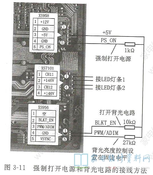

康佳KIP+L110E02C2 (-01) 二合一电源板可以从电视机上摘下独立维修,维修时只需将开/关机控制信号(PS_ ON)输人端通过一个lk左右的电阻连接到副电源的+5V输出端,电源板就处于开机状态,主、副电源各路电压均有输出,如图3-11所示。
维修LED驱动电路部分故障时,由于0Z9906GN具有LED灯条断路保护功能,因此,必须接上屏上的灯条或假负载(可以采用220V 25W的白炽灯作为假负载,每路接一个灯泡)。同时,由于LED驱动电路需要主板送来点灯控制电压(BLKT EN)和调光控制信号(PWM/ADIM)才能正常工作,因此可用一个10kQ左右的电阻将XS956的BLKT EN输入端与副电源的十5V输出端相连接,为OZ9906GN的2脚(芯片使能脚,ENA)提供一个高电平(大于2V);用一个27k2左右的电阻将XS956的调光控制信号(PWM/ADIM) 输人端与副电源的十5V输出端相连接,为OZ9906GN的27脚(PDIM,调光信号输入端)提供一个固定的控制电压,vSYNC输人端不用连接。

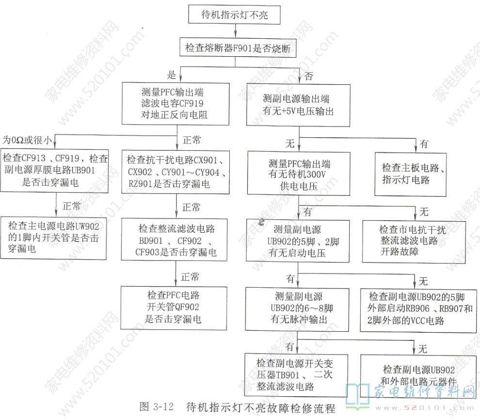

1. 待机指示灯不亮
这种故障一般发生在副电源电路中。首先测量PFC电路输出滤波电容CF913、CF919两端是否有待机300V电压,若无电压,则故障在市电输入抗干扰电路和市电整流滤波电路,先检查熔断器F901是否烧断。如果熔断器F901已经烧断,说明开关电源存在严重短路故障,主要对以下电路进行检测:一是检查压敏电阻2901和交流抗干扰电路CY901~CY904、CX901、Cx902和整流滤波电路元件BD901、CF902、 CF903是否击穿漏电;二是检查PFC电路开关管QF902是否击穿;三是检查主电源厚膜电路FSFRI700的1脚内部开关管是否击穿;四是检查副电源厚膜集成块FSGM30ON是否击穿,如果击穿,继续检查与TB901的2-4绕组并接的尖峰吸收电路元器件DB901、CB901、RB914。
若主电源厚膜电路FSFR1700损坏,一是检查cw911是否损坏,如果损坏需选用2kV的优质电容。CW911串联谐振电容既是隔直电容又是谐振电容,它用于储存谐振的能量,由于谐振的能量取决于输出功率,谐振电容的容量越小,其电压就越高;而且还提供调振回路,给软开关提供最佳开关点,降低开关功耗。如果cw911损坏,FSFR1700 很快也会损坏。二是检查FSFR1700的9脚外部的供电电路DW905以及2脚外部稳压电路光耦合器UW903。
如果测量发现熔断器F901 未烧断,则需测量副电源有无+5V电压输出。若无输出,检测副电源UB902及其外部电路元器件,如果测量UB902正常,先断开市电欠电压保护电路中的QB904以及+5V电压输出过电压保护电路(U957), 然后检测UB902 各个引脚的电压是否正常,进- 步检测各部分外围电路; +5V 电压在不正常范围内,检测稳压电路UB951、UB952及相关元器件有无异常。副电源的输出端的负载电路发生严重短路故障,也会造成副电源无电压输出。该故障的检修流程如图3-12所示。

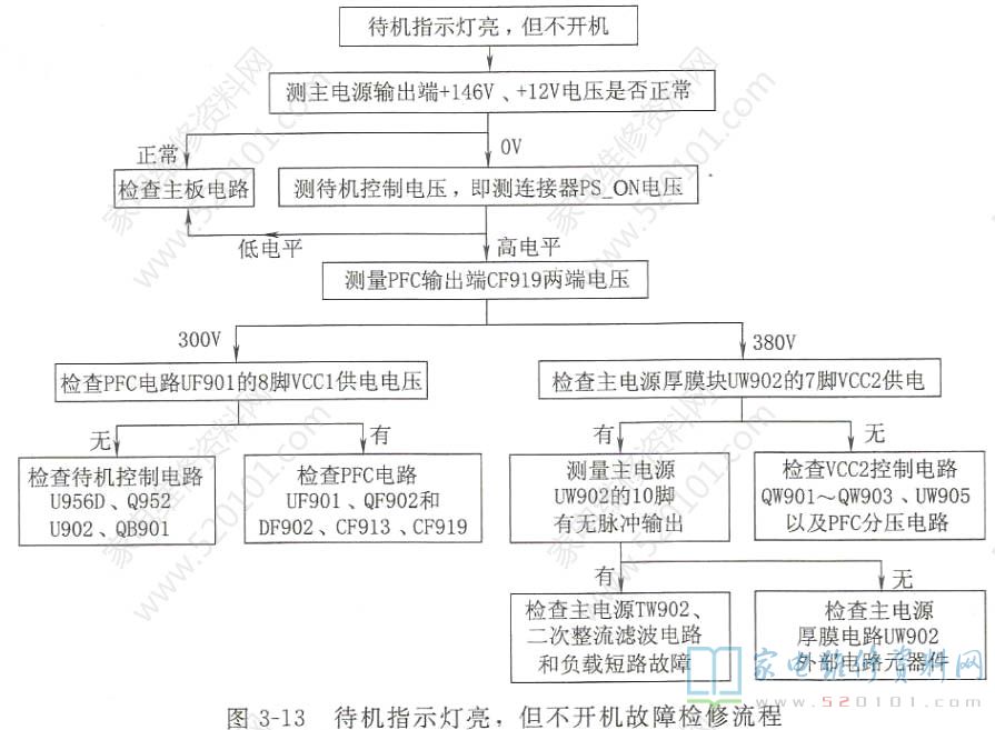

2.待机指示灯亮,但不开机
指示灯亮,说明副电源正常。在按遥控"POWER”键时测量连接器有无PS_ON开机高电平。若无开机高电平,故障在微处理器控制系统;若有开机高电平,测主电源开关变压器TW902的二次侧有无+146V、+12V直流电压输出。如果测量主电源始终无电压输出,说明主电源未工作,由于主电源+ 380V供电由PFC电路提供,主电源vCC2供电由PFC输出电压控制,先查PFC输出端大滤波电容CF913的电压是否正常,如果仅为300V左右,则PFC电路未工作,检查PFC驱动电路UF901的8脚有无VCCI电压。若无VCCI电压,检查开/关机控制电路Q952、U902、 QB901;若有VCC1 电压,则检测DF902是否短路损坏,检测PFC控制集成电路UF901的7脚输出的驱动波形是否正常,如异常更换UF901试试。
PFC 输出+380V电压正常,检查主电源模块FSFR1700的7脚有无vCC2供电,若无vcC2供电,检查Qw902、QW903等组成的vCC2供电电路,检测UW902各个引脚的电压是否正常,进- -步检测各部分外围电路;如UW902已损坏,更换新集成电路。
+12V/+146V电压不在正常范围内,检测稳压电路U952、UW903 及相关元器件有无异常。如果+12V/+146V只有其中一路异常,检测此路的整流滤波电路元器件是否异常。该故障的检修流程如图3-13所示。

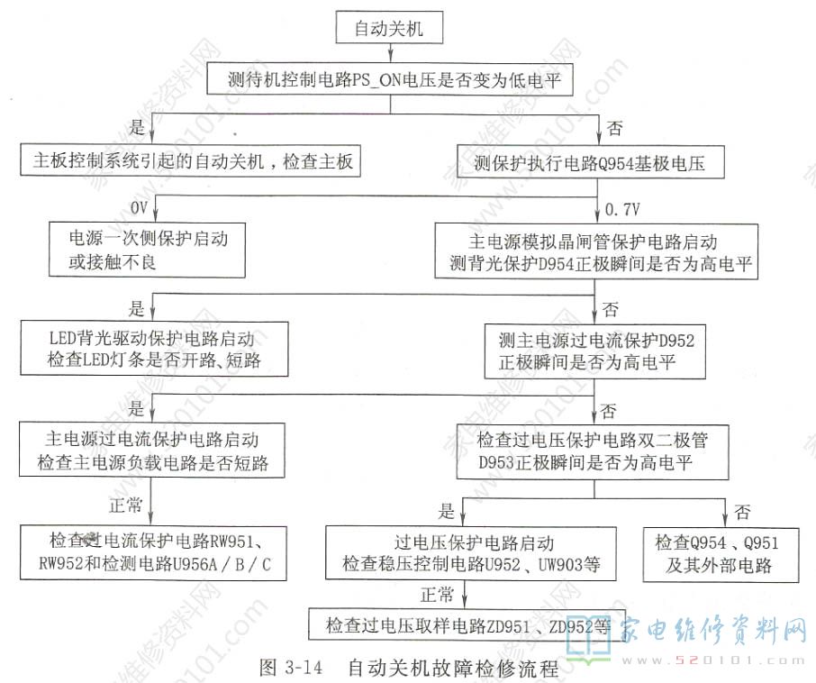

3.自动关机
发生自动关机故障原因有: -是开关电源接触不良;二是保护电路启动,主电源保护电路、LED背光部分保护电路启动。对于后者,维修时可采取测量关键的电压判断是否保护电路动作,怀疑有关保护电路出问题时可去掉相应的保护电路来判断故障部位。
在开机的瞬间,测量保护电路的模拟晶闸管Q954的b极电压,该电压正常时为低电平(0V)。如果开机时或发生故障时,Q954 的b极电压变为高电平(0.7V) 以上,则是以模拟晶闸管为核心的过电流、过电压保护电路启动。检测U956的8脚是否输出高电平,如果由正常时的低电平变为高电平,则是过电流保护电路启动;检测R967与D954相连端是否为高电平,如果由正常时的低电平变为高电平,则是背光部分的保护电路启动。若不是这两种情况,则是过电压保护电路启动。
对于过电流保护:一是检查U956A/B/C及其周围电路;二是检查过电流取样电阻RW951、RW952 是否阻值变大。
对于过电压保护:一是检查引起过电压的主电源稳压控制电路U952、uw903;二是检查过电压保护取样电路ZD951、ZD952是否漏电。
对于背光驱动电路部分引起主电源保护:一是检查LED灯条是否开路、短路,LED驱动电压输出接口XS7101是否接触不良;二是检查0Z9906GN的5脚外接的元件Q7003、R7017、R7018 是否损坏。如果正常,需仔细检查开关管Q7101、Q7102 和背光控制芯片OZ9906GN及其外围电路。
确定保护之后,可采用解除保护的方法,通电测量开关电源输出电压,确定故障部位。为了防止开关电源输出电压过高,引起负载电路损坏,建议先接假负载测量开关电源输出电压,在输出电压正常时,再连接负载电路。
全部解除保护:将模拟晶闸管Q954的b极对地短路。
逐路解除保护:断开R967后开机测试,如果开机不再保护,则是背光驱动部分引起的保护;断开D952后开机测试,如果开机不再保护,则是+12V/+ 146V供电过电流保护电路引起的保护,否则是过电压检测电路引起的保护。该故障的检修流程如图3-14所示。

首先检查LED驱动电路的工作条件。测背光控制芯片OZ9906GN的9脚的十12V供电、2脚的点灯控制电压、27脚的亮度调整电压是否正常。若9脚无+12V电压,检查由Q7001、U7001等构成的供电回路。检查LED驱动电路工作条件正常后,检查OZ9906GN的7、11脚有无激励脉冲输出,无激励脉冲输出,则故障在OZ9906GN及其外部电路,否则故障在Q7101、Q7102 等构成的LED电流平衡控制电路以及LED灯条。要注意检查XS956、xS7101 两个接插件。
