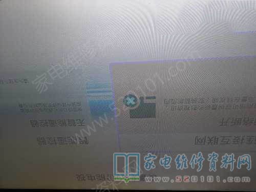

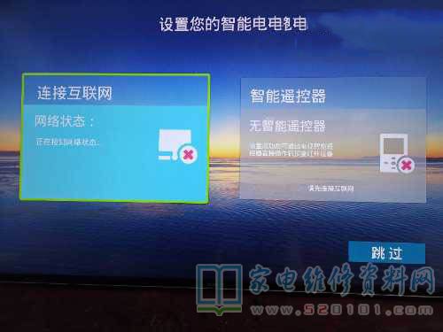

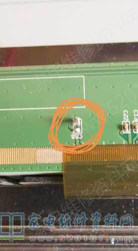

最近维修一台康佳LED55R6610U液晶电视,故障表现为图像偏白,于是用松香法测试,发现下图中的这颗电容发热相比其他要大,拆下测量发现有轻微短路,更换后故障修复。
