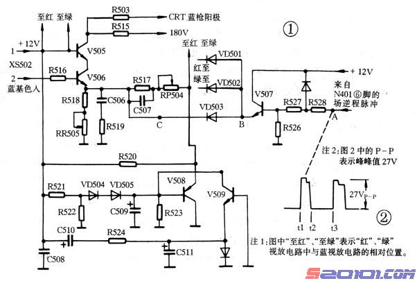

分析检修:因该故障现象极为少见,一时难以判定故障原因和部位,试通过测量机心关键点电位查找疑点,如主电压,CPU、中放、解码及末级视放等所需工作电压,细心证明,该机各单元电路工作电压均为正常值 。不过,在测试CRT(显像管)工作条件时发现,该机的三基色末级视放管(V501、V503、V505)均呈截止状态其集电极电位均等于视放电源电压(180V),正常情况下,该点电位应低于其电源电压20~40V左右,至此,故障点已渐露眉目-------图像暗是三基色放大管截止而引发。
由经验可知,引发视放管截止的故障原因一般有以下三点:(1)亮度、对比度控制电路有问题;(2)ABL电路(自动亮度控制)有故障;(3)亮度通道断路引起亮度信号丢失。遂对这几处疑点电路检查,测试后发现这几处常规故障部位均无故障。尤其是通过示波器跟踪检测信号流程得知,从N301的亮度信号输入端(N301的脚)至三基色信号输出端脚蓝脚/绿、脚/红均有正常信号波形,其各脚直流电压也与图标相符。测视放尾板对应的基色信号与N301输出端相一致,就把故障部位压缩到CRT视放尾板部分了。
仔细分析该机视放尾板电路,发现该机视放尾板电路与众不同。为说明问题,特绘出其中一路基色(蓝)视放电路,见图1.该机视放为双管串联工作方式,其中V505为蓝基色视放输出管,其集电极通过限流电03接CRT蓝枪阴极,基极接+12V电源,为其提供基准工作点,其发射极接V506集电极。V506为基色放大管,其基极接N301输出的蓝基色信号,其发射极不仅接常规的亮暗平衡调整电路,还与众不同地接关机亮消除电路(V508、V509等组成)和场消隐电路(V507、VD503、VD502、VD501等组成)。
分析认为,引发该故障(视放管截止)的原因有以下几个方面:(1)V506基极的基色信号不上检测已排除此原因);(2)V505基极的12V基准电压丢失,实测12V电压正常,也排除;(3)V505、V506任意一个开路损坏,但同样电路有3路,3路6只视放管同时损坏从理论上讲是不可能的,排除以上几个方面的原因后,最值 得怀疑的就是三路基色视放电路的共用部分----亮斑消除电路和场消隐电路。遂对这两部分电路元件进行检查、未查出故障元件。至此,经过几番分析论证后,通电中A、B、C点电位查找病因。
首先测C点,电压为10.5V左右,此电位使 V506反偏截止(基检为1.2V左右),复测B点电压为11.2V左右,显然,令三种基色放管截止的故障电压是从B点至C点产生的,而B点的故障电压是V507集电极的12V提供的(V507已换过,已排除故障的可能)。再测A点电压为23V,而A点是通过插件XS501的脚接N401的脚(场逆程脉冲输出端),而该脚图标电压为24V,故A点为23V似乎也为正常。到此检修又陷入困境。又经过一番分析论证后,果断地断开R528试机,此时屏幕奇迹般亮了,但是有满屏回扫线,同时仍无屏显,至此,故障原因已明确为场逆程脉冲丢失,因为屏显所需的场定位脉冲与场消陷所需脉冲来自一处—N401脚,用示波器测其波形,果然无形。查N401外围无故障,遂用同型号AN5521代换后试机,屏显已正常,但仍有回扫线,随后恢复R528试机,图像清晰明亮,故障已除。

小结:场逆程脉冲丢失,在常规机心电会引发无屏显和回扫线的故障现象,而本例奇在既无屏显又无回扫线,排除故障后,用示波器测A点波形如图2,方故障的形成机理:本机场消隐电路设计新颖别致,又恰遇N401少有的故障特征(电压正常却无波形输出),使场消隐控制放大管V507由正常的周期性导通(图1中的t1~t2时间V507导通,t2~t3时间段V507截止)转为故障常通,使三基色末级视放管一直处于反偏消隐状态,导致图像暗淡无亮度故障。
