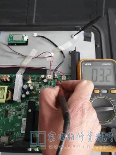

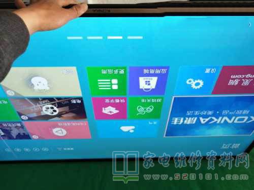

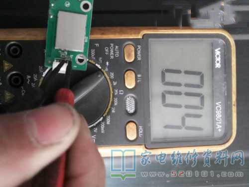

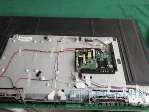

接修一台康佳55寸LED55K35A液晶电视,故障表现为不开机,拆机检测发现WIFI模块3.3v短路,拔掉开机正常,检查发现模块上3.3v滤波贴片电容短路,铲掉后模块正常使用,修理完成。
