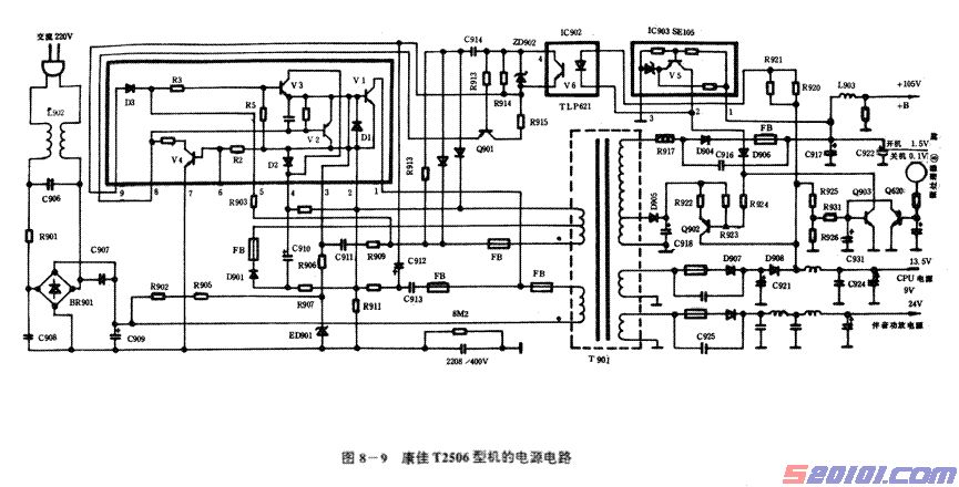

及 T2800 等。它们的电源电路均为冷底盘,采用了光电耦台块 STR—S6309 及取样比较放大
器 SE105,不但使稳压性能进一步提高,而且减小了体积和重量。由于 STR-S6309 和开关 变压器一般不会发热, 所以机内温升不高,使整机的热稳定性和可靠性都大大提高。厚膜块 内有自身过流保护电路, 一旦发生过流过压故障,保护电路能自动地使开关电源电路停止工 作。从而防止故障范围的扩大。具体电路见图 8—9 所示(以康佳 T2506 型机为例)。

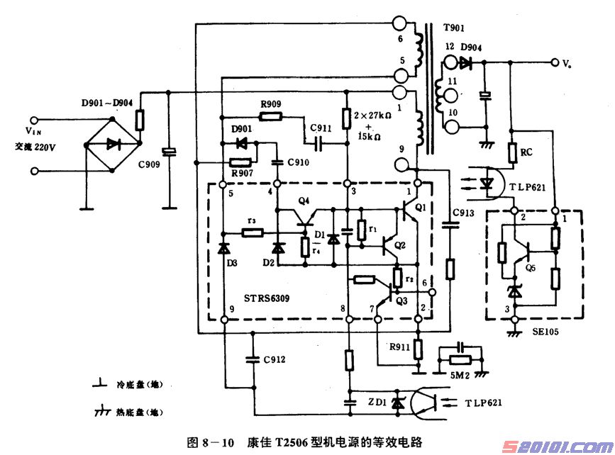

为了便于解析其工作原理,特将电路简化成如图 8-10 所示的等效电路。
图中对光敏二极管外接的直耦放大管 Q901(2SA817Y)、D902、D903 及小磁环滤波器(FB)
等未画入, 虚线框内为厚膜电路 STR-S6309 内部结构。其中 Q1 为开关调整管(简称开关管),
Q2 为脉宽调节管,Q3 为电流取样保护管(过流保护管), Q4 为激励管。STR—S6309 的(1)脚 内接开关管的集电极 C1;(2)脚接开关管的发射极 E1;(3)脚接开关管的基极 B1;(4)脚为激励 管的集电极 C4;(5)脚为激励控制端,内部通过 R5 接 Q4 的基极;(6)脚为 Q3 的基极,通过 内部 R2 与 Q1 发射极相连, 该脚还可接入开关脉冲同步信号,使开关脉冲与行频同步(本机 未接);(7)脚为 Q3 的发射极, 即电流检测端的接地点;(8)脚为脉宽调节管的基极(即第 2 激 励管的基极),作为光电藕合器的输入;(9)脚为负压输出端,提供光敏三极管的工作电压。T901 为开关储能变压器, 其(1)、(9)端为主绕组引出端子;(5)、(6)为正反馈绕组;(10)、(12)为次级 输出绕组。IC903(SE105)为取样比较放大器(俗称稳压块)。TP621 为光电耦合器。具体工作 过程如下:
1.开关振荡电路启动与振荡过程
如图 8-10,当接通电视机电源后,经 BR901 桥式整流、C909 滤波得到的脉动直流电压
(290~300V)一路经 R904、R905、R906(56kΩ+56kΩ+15kΩ)加至 Q1 的基极,给其提供静态 基极电流;另一路经开关变压器 T901 的(1)、(9)主绕组加至开关管 Q1 的集电极。于是 Q1 开始导通,集电极电流 Ic 通过主绕组开始流动。
由于开关管 Q1 中 Ic 开始流动, 于是便在开关变压器 T801 的(5)、(6)绕组产生感应电压,[Page]
因为(5)端与(1)端为同相点,所以在 Ic 增加时,T901 的(5)端电位上升, 通过 R909、C916 耦
合, 使开关管 Q1 基极电位提高,Ic 进一步增大(即正反馈作用), 故而 Q1 很快趋于饱和状态,
Q1 的 Ic 线性增涨,此时使 T901 储存磁场能量,储能的大小与电流的平方及导通时间成正 比。
当开关管 Q1 饱和时,开关变压器 T901 绕组(5)、(6)上感应的电压对 C911 充电,随着
C911 两端电压增大,使 C911 右端即 Q1 的基极电位下降,最后导致 Q1 退出饱和,集电极 电流 Ic 减小,T901 各绕组电压的极性均将反相,再经 R909、C911 正反馈,使开关管 Q1
迅速截止。
当 Q1 截止时,T901 次级绕级(10)、(11)、(12)的感应电压经二极管 D904 整流后作为直 流电压输出,即开关变压器 T901 储存的磁场能通过副绕组提供给负载。
在 Q1 截止期间,开关变压器 T901 的(5)、(6)绕组电压经 D3 整流、C912 滤波为
IC902(TLP621)及 Q901 提供约-6V 的工作电压((9)脚为-6.8V,(8)脚为-0.6V)。该绕组电压还
经 STR—S6309 的(2)脚通过 D2、C910、D901 向 C910 充电, 提供 Q4 的工作电压。
在 Q4 截止期间, C911 通过 R909、T901 的绕组(5)、(6)、D1 放电,使 Q1 基极电位上升, 最后导致 Q1 重新饱和导通, 进入下一个周期的振荡过程。
由于 C910 充电有个短暂的建立过程,即 Q4 工作电压的建立有个短暂的延时,因此对开 关管 Q4 的激励由小逐步变大,也就是说 T901 次级电压的建立是逐步的,即所谓软启动。
在 C901 充上电压后,开关管 Q1 的导通饱和是由于两路激励的结果:一路是前面述及 T901 的(5)、(6)绕组感应电压通过 R909、C911 耦合到 Q1 基极的正反馈作用,另一路是 T901 的(5)、(6)绕组感应电压通过 STR—S6309 的(5)脚经 R5 加到 Q4 的基极,由 Q4 发射极输出, 加到 Q1 的基极,使 Q1 的激励得到加强,次级电压很快上升到所需的稳定值。Q4 的延时工 作,避免了开关管 Q1 的深度饱和导通超前于脉宽调整管 Q2 的控制作用。因为 Q2 依靠反 馈过来的 TLP621 的光电信号,才能使其动态电阻 Rec2 变小,起控制开关管的占空系数的 作用。

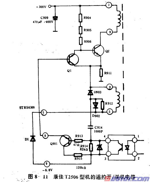

4.遥控开/关机电路的工作过程
该系列彩色电视机中,遥控开/关机电路的设计比较独特,见图 8—11 所示。
如图,它省去了副电源电路。当遥控关机信号送至微处理器 IC60l(MN15287)的(7)脚后,
它的(8)脚从高电位(1.5V)转变为低电位(0V),此时 Q620 截止,Q903 饱和导通,使光耦合器 的(1)、(2)两脚电位差加大。此时光电三极管的集电极与发射极之间饱和导通,直耦放大管 Q901 亦趋于饱和。STR—S6309 的(8)、(9)之间仅有较小的电阻 R915(120Ω)连接,使 Q2 趋 于饱和,开关管近于截止,但开关管 Q1 在此时(即遥控关机后)仍能维持在低占空系数下振 荡,完成降压输出。其工作原理简述如下:
在 T901 的(5)、(6)绕组正激励期间(此时(5)端为正、(6)端为负),通过电阻 R912、D903
的脉冲电流在 D903 阳极得到一个约 0.7V 的正脉冲,经 C914 耦合到 Q90l 的基极(见图 8—
11 所示),使 Q901 在正脉冲到来时能短暂截止。在 Q901 截止时,Q2 必然也截止,开关管 则短时导通,完成了遥控关机后低占空系数时的导通期。当 Q1 截止瞬间 T901 的(5)~(6)绕 组反向激励期间(此时(5)端为负、(6)端为正),D902 提供 C914 的放电通路,同时 C914 左端 为正, 右端为负。只有当 C914 放电结束, Q901、Q2 退出饱和状态时,Q1 由于基极上偏置 电阻 R904、R905、R906 提供的基极电流使 Ic1 开始增长,开始第二周期开关振荡。
由此可见,Q901 一方面作为光敏三极管的直耦放大器,放大光电信号以提高稳压系统
的灵敏度,另一方面又作为另一路激励信号的输入前置放大器。因 C914 耦合到 Q901 基极 的电路实质上是一个箝位微分电路,其输出幅度仅与变化速率有关,即无论在 Q1 处于高占 空系数或处于低占空系数情况下工作,由 C914 耦合到 Q901 基极上的正脉冲幅度均相等, 并被 D903 箝位在 0.7V 上。相对来说,这一电路在 Q1 处于低占空系数时(即输出为低电压 时)起到了独特的作用。
R912、C914、D902 等元件失效开路或 D903 短路都会形成遥控关机后不能再遥控开机
的故障。此时若按主机电源开关, 虽能开机,输出仍为 105V,但光栅颤动。如果 C914 短路
或 D903 开路,又会形成遥控关机时输出电压 105V 降不下来,导致 Q902、Q601 及 C924
击穿或爆裂。

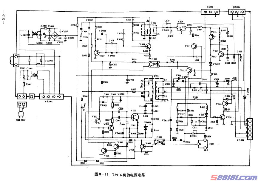

(三) 康佳彩霸 29 英寸系列彩电电源电路的组成及工作过程
康佳、彩霸 29 英寸系列彩色电视机的典型机型有:T2906、T2916A 等。它们的电源电 路主要由电源滤波电路、开关振荡电路、稳压调控电路、遥控电源和备用电源及自动保护电 路等部分组成.有关电路见图 8-12 所示(以 T2916 型机为例)。
如图, 主开关电源有两路输出:一路为+B 即 130V,供行扫描用电;另一路为+20V,供 伴音功放电路作工作电源。
现从维修角度出发,将各部分电路的结构特性和工作过程简介如下:
1.电源滤波电路的工作过程
如图所示,电源插头引入的 220V/50Hz 交流电经 4A 交流保险丝管送往第一级互感滤 波器 L1001 后,再送往电源开关 SW001。此电压再经插件 XS1001 后送入第二级互感滤波
器 L1002。互感滤波器是一个双向滤波器,它既可滤除由电网进入电视机的干扰,也可防止 开关电源本身的干扰窜入电网干扰其它家用电器。C1001、C1002、C1003 为高频滤波电容, R1001 为平衡稳定电阻。此后, 电路分为两路送出,一路送入由 TH1001(消磁热敏电阻)与装 置于彩色显像管周围的消磁线圈组成的消磁电路, 在每次开机时对显像管进行一次消磁,以 消除前次关机 CRT 上铁体的剩磁或杂散磁场的干扰;另一路经保险电阻 R1002 后送入桥堆 BR1001 整流,并经 C1008 滤波后产生近 300V 直流输出。该级电路中 C1004、C1005、C1006、 C1007 用于滤除交流电源中可能带入的高频杂散干扰。+300V 直流电压经 XS901 插件送入 电源板。
2.开关振荡电路的工作过程
开关振荡电路主要由开关管 V901 和开关变压器 T901 等组成。具体工作过程如下:
(1)接通电视机电源后,来自整流电路的脉动直流电压一路经 R901、R902 加至 V901 的 基极,一路经开关变压器 T901 的 P1、P2 绕组加至 V901 的集电极。于是开关管 V901 导通, 集电极电流 Ic 开始流动。
(2)由于 Ic 开始流动,开关变压器 T901 的 B1 至 B2 绕组产生感应电动势,因同名端的
关系,B1 点电压升高,使 V901 基极电压提高,Ic 进一步增大,此正反馈作用, 很快使 V901
趋于饱和。
(3)当 V901 的集电极电流 Ic 饱和时,T901 绕组 B1 上感应的电压消失,导致 V901 基极 电压下降,Ic 减小,此时在 B2 绕组中产生反向电动势,同时 S 绕组中产生感应电压, 经二 极管 VD913、VD914 整流后作为+B,即 130V 和 20V 直流电压输出,也就是开关变压器 T901 储存的能量通过 S 绕组提供给负载。
(4)B 绕组中感应的反电动势使 B2 点的电压高于 B1 点,并经 VD902 给 C906 充电。C906
充电的结果使 V901 基极电位降低,此负电位导致 V901 截止。
(5)C906 上的部分电荷经 R911 和光电耦合器 N902 的(4)、(3)脚、R915 给 C908 充电, 当充电到超过 V902 的门限电压时,V902 将导通,V903 也导通。
(6)由于 V902、V903 的导通,C906 将经过 R907 与 V903 放电,并流进 C908、V901 和
R904, 此电流使 C908 反向充电。V902 基极电位下降,导致 V902、V903 截止。
(7)就这样, 处于导通状态下的 V903 造成 C906 完成全放电。放电终止,C906 两端的电 压为零,其对 V901 基极的影响消失, 即回复到起始电压状态,并开始下个周期工作。[Page]

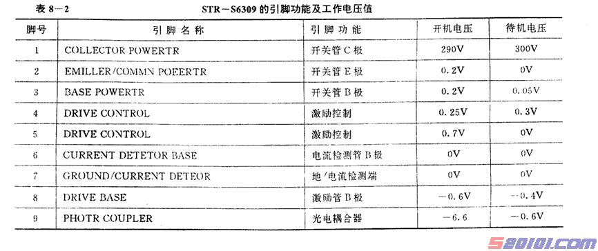

1. STR—S6309 的引脚功能及工作电压
电源厚膜块 STR—S6309 的引脚功能及正常工作电压值见表 8—2 所列。

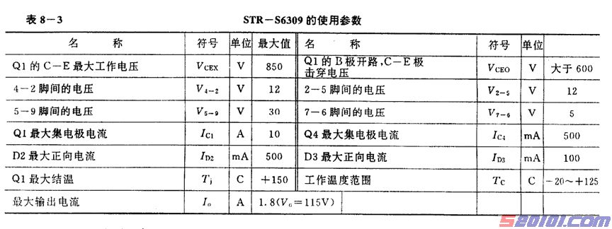

2.STR—S6309 的使用参数
电源厚膜块 STR—S6309 的使用参数见表 8—3 所列。
