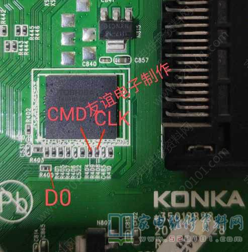

康佳99018828主板EMMC飞线点位图
2023-03-01作者:严广有934评论
