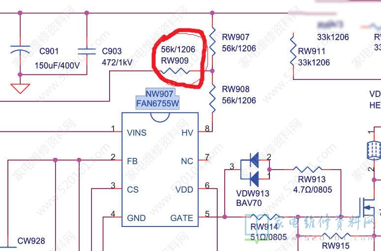

康佳LED32F2200NE液晶电视自动关机的维修
2023-03-03
作者:a111007
1162
接修一台康佳LED32F2200NE液晶电视机,有时会自动关机,自动开机,当这样的时候,开机三无。后经过排查经查发现RW909丢失,隔天安装电阻了,有电源了。故障修复,试机一切正常。
