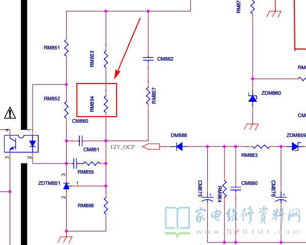

接修一台康佳LC46TS88EN,故障现象是无光。通电开机,机器无光,测电源板+5VSB正常,无+12V,LED1灯不亮,来自主板的PS-ON控制信号正常,PFC-OUT+( +394V)正常,进一步检测,发现取样反馈电路ZDTM851的取样电阻RM854断路,更换后,故障排除。
附参考图纸:康佳LC55TS88EN液晶彩电电源图纸
