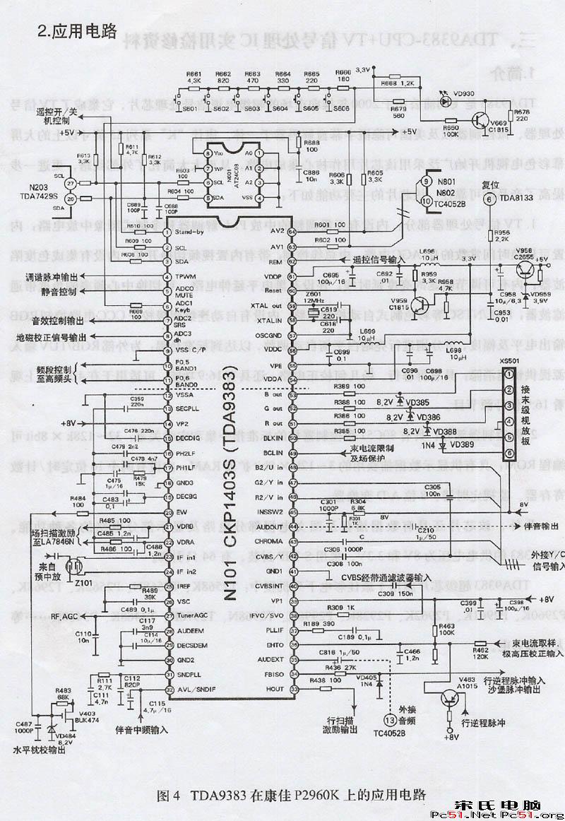

康佳CKP1403S(TDA9383)应用电路
2006-09-05作者:2612评论
