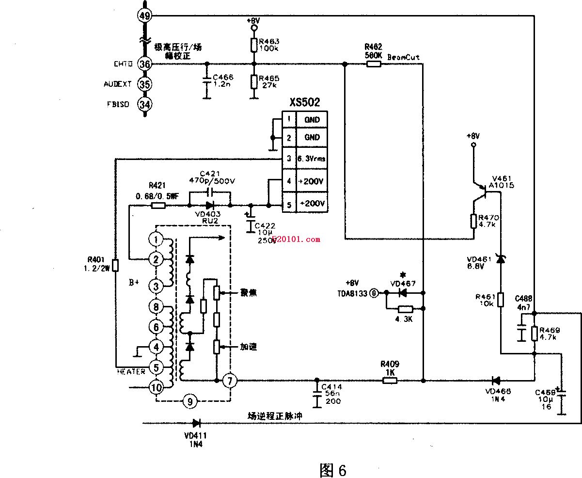

康佳P2962K1彩电白场时画面幅度大小变化
2007-09-08
作者:
1834
变化亮度和对比度(或亮场),画面跟随缩放。画面变亮时,幅度同时随之变大,画面变暗时幅度随之变小。不仅是典型的ABL故障,而且“EHT”(极高压行/场幅控制电路)失去功能。测ABL电压(高压包⑦脚)偏高,调大加速极电压⑦脚电位始终为正值,经查VD467(1N4148)击穿损坏。
