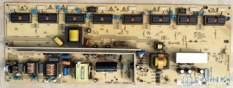

康佳LC42TS86N液晶电视不开机且背光闪烁
2021-07-01
作者:李延绪
4220
一台康佳LC42TS86N,有时候不开机有时候开机但背光无规律闪烁。不开机的时候无12V和24V,5V和2.3V PS电压正常。各种折腾就是解决不了问题。一步一步细化检测发现5V电压建立的过程有点儿长,然后主电源集成电路工作电压被保护电路切断。最后发现是5V整流二极管上并联的RC削峰瓷片电容开焊导致的,更换后故障修复。
