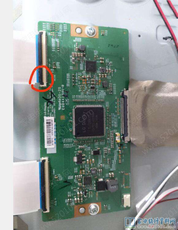

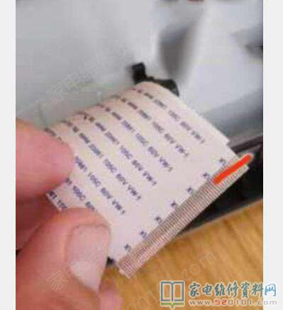

接修一台康佳48R6200U液晶电视,故障表现为整机下边开始图像抖动,断开一半,另一半正常,把故障排线断开1-15脚(可以用贴纸隔离法)故障排除,如下图所示。
