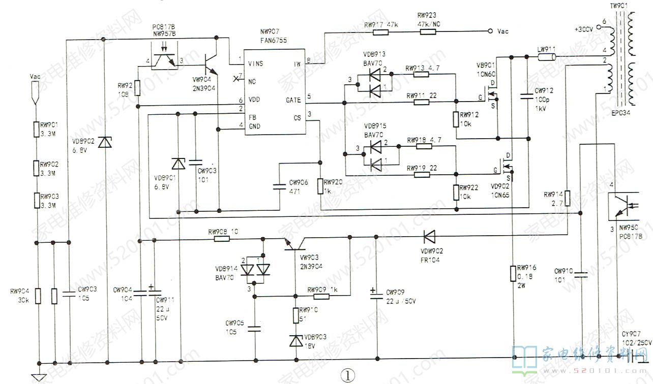

该机开关电源初级电路如图1所示。测量电源管理芯片NW907( FAN6755)的⑧脚电压298V,正常;但⑥脚(供电脚)电压在6.8V~15.6V波动,正常值应为16V。芯片损坏的故障造成⑥脚电压不稳较常见,但更换FAN6755后开机还是不行。检测开关变压器的②脚通往FAN6755的⑥脚的元件,发现CW911(22uF/50V)已无容量,换新后开机,故障排除。
编者:此例故障是因为供电脚储存电荷的电容失容,储能不足导致电源带载能力下降,出现背光不稳定的现象。当然,导致电源带载能力下降的原因是多方面的,现象也是多种多样的,维修时可首先注意振荡IC的供电问题。
